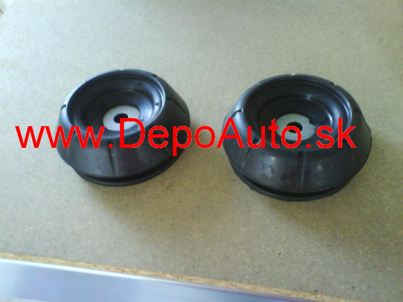

Inak, už som a to pýtal ale tusím nikto neodpovedal, to uloženie tlmičov je len tá guma alebo aj nejaké ložisko alebo tak... Lebo ja som si objednal uloženie z depa, a poslali len tú gumu: plakát změnšen, Mike.S
MAX: to bude super keĎ mi to zistiš dík

tak pobrúzgal som trocha po fóre a našiel som toto...
zistil som že keď mi to tak tupo buchoce a lupoce treba vymeniť aj ložisko
Ale neviem čo je diel 9, má nejaký vplyv na buchoty a lupoty keď je vybúchaný?

diel 9 by mal byt penovy doraz, myslim ze na beznu fukcnost nema vplyv, len ked nabehnes na velku jamu...

oks tak ten objednávať nebudem...
