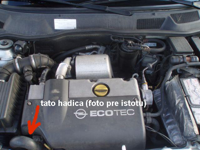

este pre istotu by som skusil po nastartovani za studena motor chvilu bezat nech sa ohreje.
a vyskusat na dotyk hadicu od termostatu k chladicu(ta tucna), az do vtedy kym nebude na teplomeri 88 az 92 C by mala byt studena(kym neotvori termostat).
ak sa ti zohrieva postupne z motorom tak je to isto vadny termostat, nie ze by bol zly ale to sku.vene hlinikove koleno to ma zasebou.

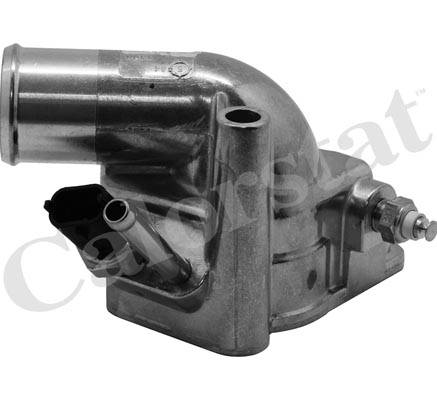

Hlinikove koleno? V tom je nějak uložený ten termostat? S tím zahříváním hadice to zkusím ale to koleno budu muset taky vyměnit?
Astra 1.8 16V Elegance X18XE1
Příspěvky: 6220
Re: Termostat
Příspěvek od Trdlo »
To koleno je součástí nového termostatu.
Takhle to vypadá. (obrázek zkopírován z Elit e-shopu)
