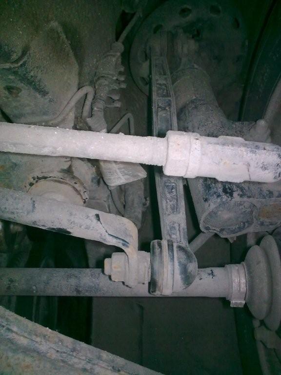

no takže aj mne chveje
volant nad 130 do 120 pohoda ale vyše aj 140 150 ešte trochu viac a zistil som voľné spodné čapy na tých tyčkách stabilizátora, pri tlmiči hore dobré len tie dole sa hýbu lupocú, a volal som do opla čo stoja , že 32,50 kus ale že tým to určite nebude , hm neviem myslel som že hej že to je tým
gumy vyvážené do strany neťahá kotúče menené atď proste nič iné ma nenapadá
myslíte že to teda nemôže spôsobiť to chvenie ??? alebo majú v opli pravdu že je skúsené že toto to nespôsobuje ??? díííky
