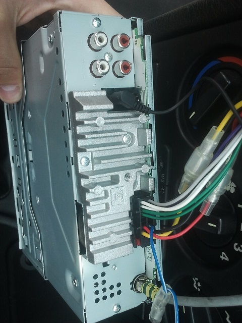

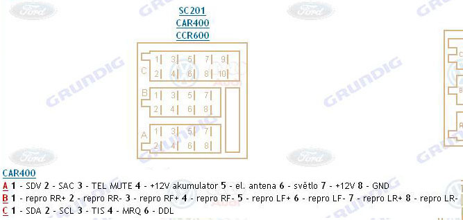

Zdravim vsechny. Mam astru g 2002 a autoradio Car 400. Dnes jsem dostal nove autoradio.U prodejce jsem chtel iso konektor ze 3 konektoru na 2 do radia. Kdyz to videl tak mi rekl ze ho nepotrebuji ze mi staci oddelit ten C konektor ze je jen na ovladani radia na volant. Tak jsem tak ucinil a zapojil to do noveho radia. Kdyz jsem ale radio pustil tak se mi na MID displeji neukazovali stanice a do konce se mi nic nezobrazovalo na novem radiu, ale radio hralo.Kdyz sem zkusil tam dat zpet orig i s tim C konektorem tak zase vse fungovalo jak melo. Takze podle meho soudim ze tam nejsou jen vedeny kabely na ovladani na volantu.Moc prosim o radu vsechny zde!!!Sezenu iso rekci ze 3 konektoru na 2? diky vsem za odpovedi.
Astra g 1.4 16V 2002
