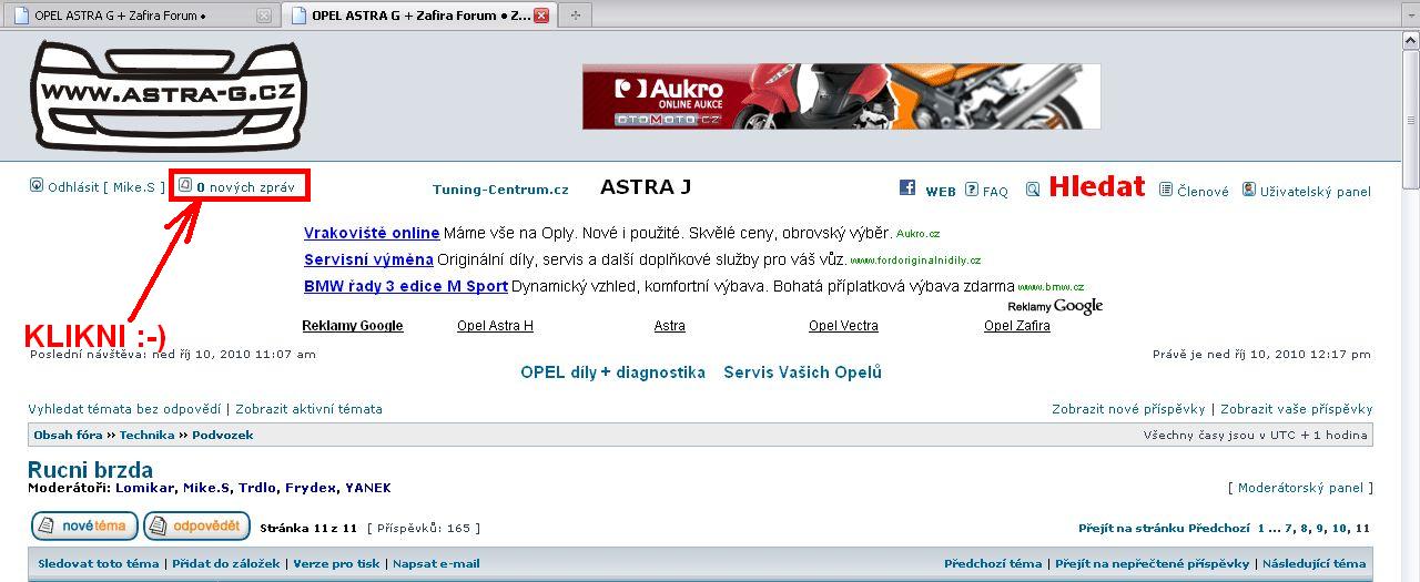

Kontakt na prodejce máš v SZ
							Ještě si ale zkontroluj jestli máš vzadu opravdu systém Bosch
