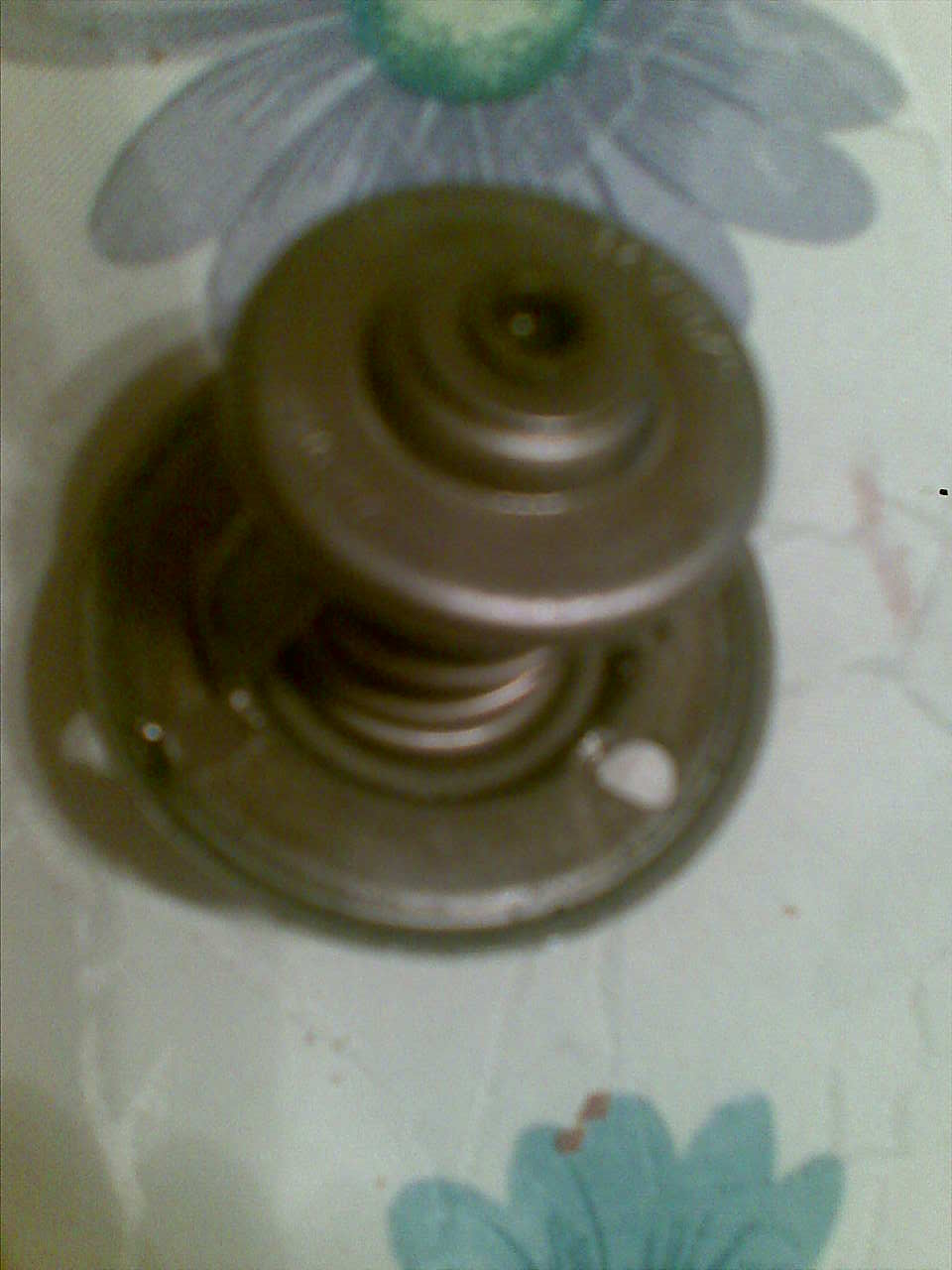

cau vsichni tak dnes sem menil termostat a ukazuje okolo 86stupnu a kdyz sem vyndal termostat tak sem koukal jako divy jak byl predelanej videly ste uz nekdo neco podobneho?Byly na nem 4diry proto mi to neukazovalo teplotu az po nejakych 300km a postupne prestavalo topit ted vse ok

Re: Termostat
Příspěvek od HerryCZ »
To bude nejake chytre reseni ze Svedska. :lol: :lol:
Re: Termostat
Příspěvek od mirda2908 »
asi jo ale fungovalo to nevim jak dlouho ale musel sem to uz vymenit a auto je s belgie asi nejaky belgicky pat a mat
