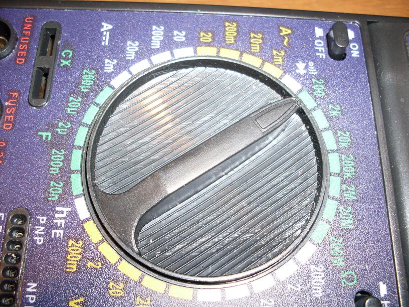

Mám pujčený měřák takže sem v něm přílyš nevyznám ale ikdyž to zkusím na víc poloh měření OHM dostanu zteho max 0,8

Tak jednotka vykazuje 6,6ohmu a ty naměříš 0,8 ?
Někde se stala chyba.Asi bych to tipnul na tvé měření.
Re: Kontrolka airbagů
Mám to nastaveno správně?? když dám jeden konektor na jeden pin a druhej konektor na druhej pin hodí mě to 0,8
