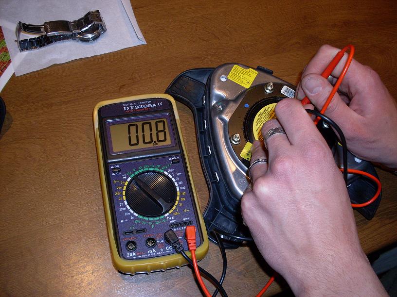

31 Velký odpor obvodu patrony vaku řidiče 6,60ohm
(77 Velký odpor obvodu patrony bočního nafukovacího vaku řidiče 4,27 ohm)
Mám pujčený měřák takže sem v něm přílyš nevyznám ale ikdyž to zkusím na víc poloh měření OHM dostanu zteho max 0,8
denny
Příspěvky: 3292
Re: Kontrolka airbagů
Příspěvek od denny »
Tak jednotka vykazuje 6,6ohmu a ty naměříš 0,8 ? :( :( :(
Někde se stala chyba.Asi bych to tipnul na tvé měření. :oops:

Mám to nastaveno správně?? když dám jeden konektor na jeden pin a druhej konektor na druhej pin hodí mě to 0,8
denny
Příspěvky: 3292
A ty zkratovací perka vevnitř jsi odtáhl jak?
