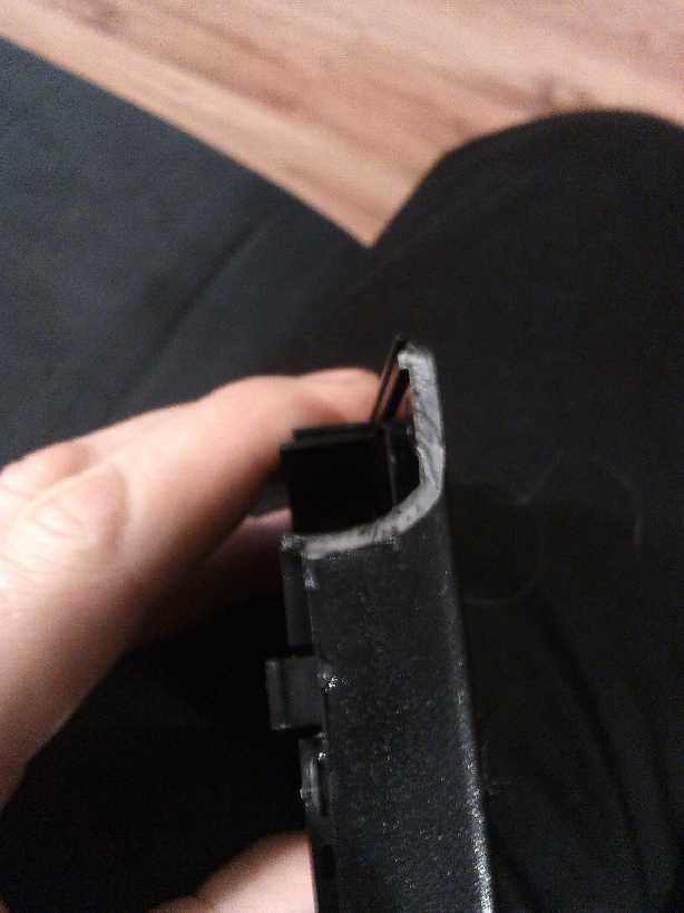

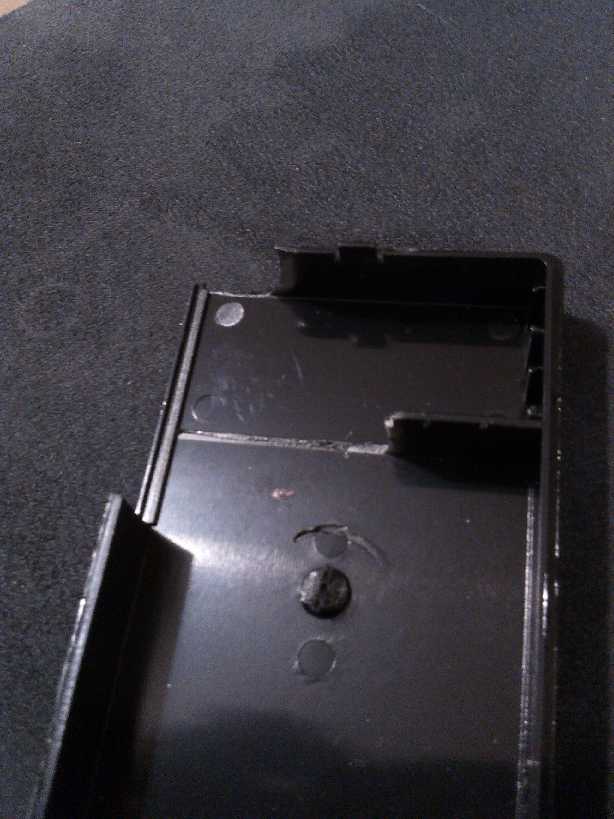

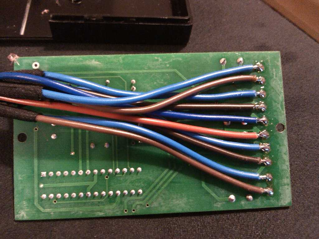

Protože jedna jednotka nefungovala jak má a vše nasvědčovalo špatnému přiletování kabelů, kontaktoval jsem prodejce a ten mi dovolil krabičku otevřít a spoje přeletovat bez ztráty záruky. Přeletování nepomohlo, ale aspoň vám můžu ukázat co si za 2.100 - 8.000 Kč kupujeme.

Pěkný hov.o za ty prachy... Sem se akorát nasral...

No to je jasný. Liší se max samolepkou a hrabičkou, ve který přijdou. Mě to přišlo jen v bublinkový obálce, proto cena 2150 Kč
Marťas - co si čekal? Nic složitýho to být ani nemohlo. Naopak bych byl rád, že tam toho je tak málo. Aspoň se toho nemá tolik co rozbít
Jinak výrobní náklady budou určitě nízký. Ale to je fuk. Sám si to udělat neumím a pokud bude vše šlapat jak má, tak bych to mohl mít do 0,5 - 0,75 roku zpátky.
Tohle je ten procesor - odhalil ho Kroup ve svém tématu Projekt Astra lihová

TWL tak když na to tak koukám, tak někdo kdo si kdysi uměl uděla plošňák (a že tady těch nadšenců bylo) by si to dokázal zbastlit klidně sám a možná že sou tady i koumáci co by to uměli i naprogramovat
No nic, už podle toho že to jen přidává palivo E85 aby nebyli starty v zimě problém, tak to mne zklamalo. Já myslel že to má palivo šetřit a né korigovat jen studené starty, takže za mne - je to darhý i za cenu pod 1T kačen
Re: Marťaskova "ŠMOULINKA" Z18XE- přestavba na E85 str.8
No určitě by si to někdo dokázal udělat sám. Důkazem může být tenhle borec(tkupilik), co si sám upravil FW v tý krabičce.
http://www.tomashrdlicka.phorum.cz/view ... 3cbd792969
Na str. 4 jsou fotky, co se mu stalo. Ale toho bych se v našem případě nebál. My máme ty kvalitnější silnější dráty
Jinak krabička dělá jen to, že prodlužuje dobu vstřiku. Jsou tam celkem 4 režimy. E70, E85, Auto a studený start. Každej režim se programuje sólo. Z výroby je to nastavují, že E70 má prodloužení o 5-8%, E85 20-30%, Auto 10-15% a studený start 30-60%. Režim studenýho startu je,že to prodlouží na těch cca 50% a potom to, snad postupně, minutu ubírá až na prodloužení nastaveného režimu.
A pokud jsem to pochopil, tak to šetří tím, že to prodlouží tu dobu vstřiku a lamda potom nevyhodnocuje směs jako chudou a jednotka auta se to nesnaží doregulovat.
Tak to je fakt hrůza!!!
Vypadá to, že úkolem opravdu bylo to tam nabastlit, nikoliv se vyvarovat možných problémů s vlhkostí a přechodovými odpory. Kdyby bylo na mně, tak bych se snažil to udělat tak, aby se vše dalo jednoduše a beze stop uvést do původního stavu. Kontakty ke vstřikům jsou čtyři a vyházejí z ŘJ motoru. V tomto místě bych je vytáhnul z konektoru a do konektoru bych dal nové piny s potřebnou délkou drátu. Stávající vytáhnuté piny bych propojil s dalšími čtyřmi dráty a spoj ošetřil smršťovací bužírkou kvůli vlhkosti. Tímto by mi z konektoru ŘJ motoru vycházelo dalších osm drátů (4x vývod z jednotky a 4x na vstřiky). 4 dráty bych dal na čtyřnásobný přepínač, aby se dal jednoduše eliminovat případný problém s jednotkou E85. Podle desky jednotky je vidět, že signál z jednotky motoru (pro jednotlivý vstřik) jde do jednotky E85 a pak z ní ven na vstřik. Zakže osm drátů se týká vstřiků, a já mám z jednotky nachystaných právě osm drátů. Takže to stačí propojit a umístit někam, kde by byla jednotka E85 chráněna proti vlhkosti a zase ne moc daleko od ŘJ motoru kvůli délce kabelu a případným zákmitům. Pokud budu chtít vyřadit jednotku E85, přepnu přepínač. Pokud budu chtít jednotku E85 demontovat, v konektoru vytáhnu nové piny a vrátím zpět původní. Lišty se vstřiky jsem se ani nedotknul, jediné co potřebuji, je přepínač, 4x pin do jednotky s kusem drátu, 4x drát ukončený zlaceným pinem, stejně jako vypadá pin v ŘJ motoru (třeba z nějakého konektoru PSH02-04PG), kousek smršťovací bužírky a černou látkovou izolační pásku TESA. Při troše pečlivosti to na autě nepůjde ani vidět a svůj účel by to jistě splnilo. Ovšem tohle...

jasně Romane, tak jak píšeš by to bylo supr
