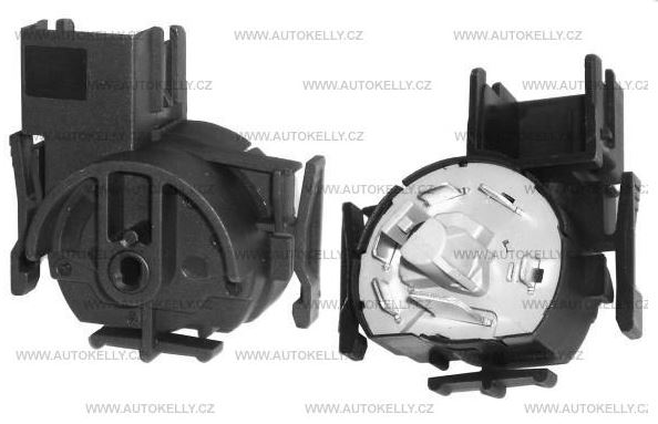

když vyjmeš ven mechanickou část spínačky, tak pod ní je modul kontaktní elektrické části. Asi nejlepší bys měl toto vymontovat z nějakého vraku na vrakovišti, abys viděl, jak to na svém autě přehodíš, případně zkus si tady projít sekci Prodej - Náhradní díly a třeba někdo rozebírá nějakou bouračku a za rozumný peníz pošle.
Ale jak říkám, chce to měřit, kde je zakopaný pes - abys pracně nevyměnil spínačku a pak nezjistil, že problém je v kontaktu na sstarteru.

2. myslíš tento diel? nie je to drahé ani z obchodu:
Spínač zapalování / startéru - Objednávací kód: 32.52.650 cca 10€

Přiznám se, že takto vymontovaný modul jsem neměl a ani si to nepamatuji, ale podle kontaktů by to snad mělo být ono.
