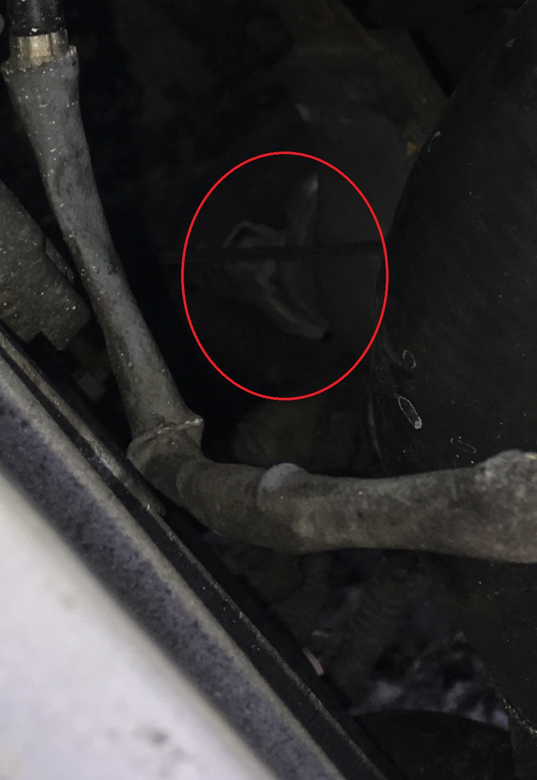

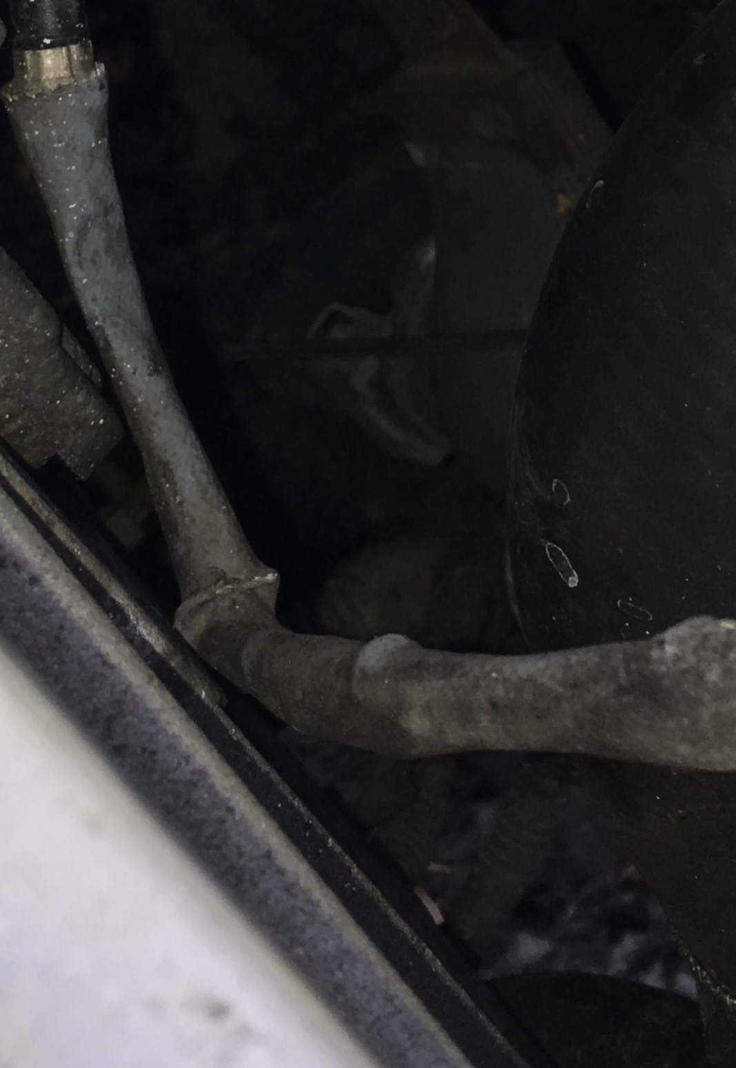

Už se mi to povedlo :D ale není to skoro poznat, je to to šedé

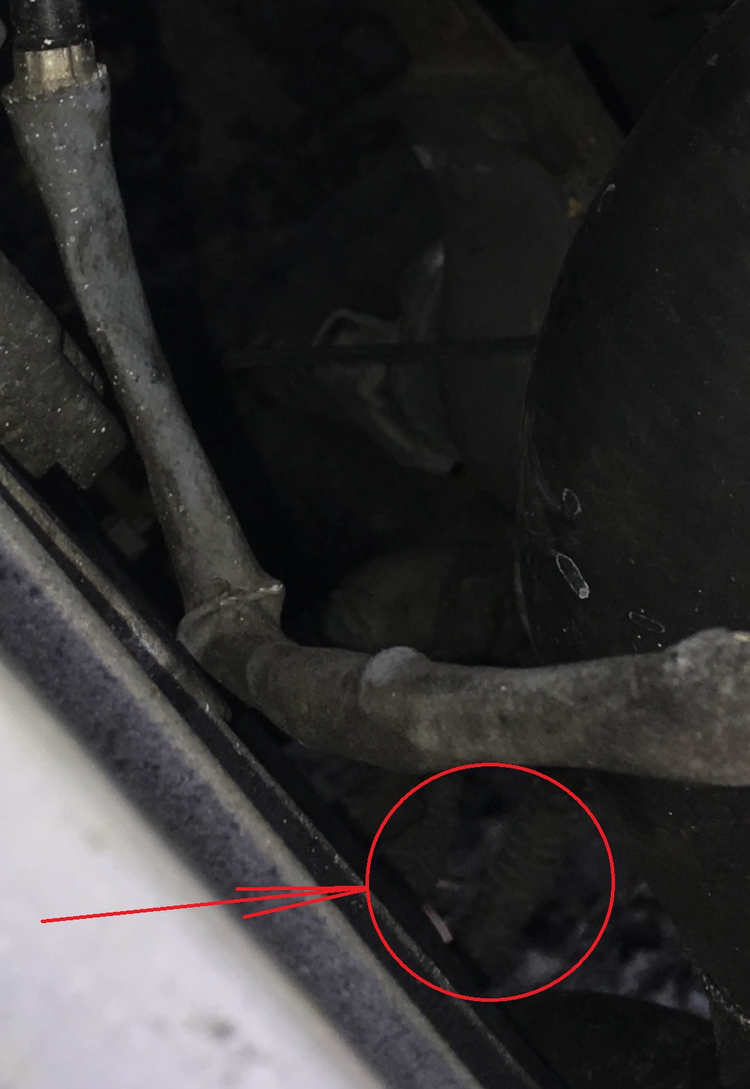

Jestli to dobře chápu, tak je to fotka pod "sukně" předního nárazníku :D a ta šipka ukazuje husí krky k odpojeném konektoru (pokud tomu tak není, tak mě oprav) řídící jednotky chlazení, Jestli máš místo a čas a jsi aspoň trochu technicky zručný, sundej ten přední nárazník a hned bude jasno. Je zapotřebí si částečně lehnout pod předek auta, tak proto píšu o místě (vytopená garáž je ideální), aby ses s tím netrápil na sídlišti v marastu :D .
Ale ještě jednou připomínám ohledně čidla teploty vody, že když jsem na svém voze odpojil čidlo teploty (čili rozpojený obvod čidla značí vysokou teplotu), tak okamžitě najíždí ventilátory naplno. Což je opačný případ, než jsme zde na začátku řešili (že ti jely větráky naplno a mechanik ti odpojil čidlo).

Ne je to foceno normálně ze shora :D ne z pod sukně a není to to co jsi zakroužkoval. On to čidlo vypojil a větráky se přestali točit, ale po té co sem znovu nastartoval a jel pryč se větráky znovu roztočili a na to mi řekl že to je tou baterkou která dostala za uši a je na dně .. že to tak u opelu je. Ten konektor je v místech pod baterkou, dá se na něj sáhnout ze spod auta. A ještě dodám že po té co sem s tím ujel domu asi 5km kontrolka zhasla a sahary se přestali točit .. zůstala svítit jen ta kontrolka okruhu chlazení (větráček)

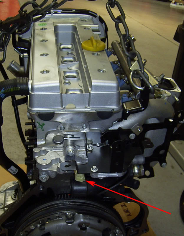

Není to čidlo otáček kliky? I když kouká to do motoru, tak by to mohlo být.

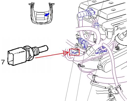

Mělo by to být čidlo teploty .. když do googlu napíšu z20let cooling tempature sensor.. všechno ukazuje na tohle
Tohle je popisek k tomu prvnímu obrázku - Here is a picture to let you see the location of the coolant temperature sensor. The picture is of a Z20LET but the sensor is in the same location as the X20XEV
