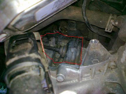

nevite co je to za vehement na sacich svodech???pod jednotkou?????jak to funguje????diky

Aspoň já s toho obrázku nic nevyčtu - co máš přesně na mysli?

toto zarizeni je na nem nejaky cidlo,a plastovy tahlo......

nemel ste nekdo rozdelany saci svody co tak je za vehementy?????

tady na to motoru je to lip videt,.....

Neřeš kraviny a celý to znovu rozdělej. Podle mě jsi něco neudělal tak ja by správně mělo být...

Měl by to být ventil ovládání systému sekundárního vzduchu.
Ale to nebude tím.
Jak píše Marťasek, vrať se na začátek, znova rozeber, zkontroluj...No jestli s tím souvisí i brzdy, tak takhle z křesla to pan Lorenc vidí na špatně zapojené hadice :D :?:

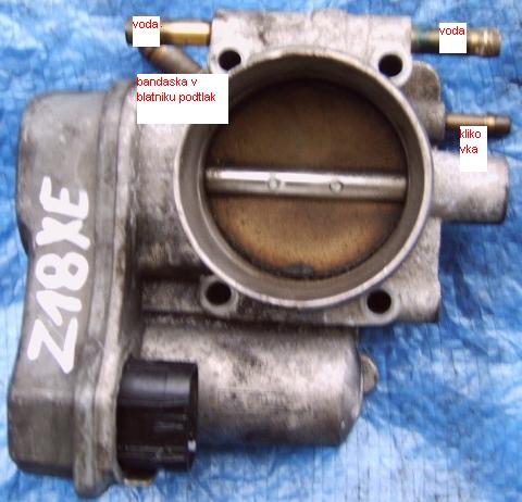

Jak se vrátím večír s Opavy tak se ti pokusím večer nafotit klapku s tím kde která hadice má být.

asi takhle....

Jo. Promiň nedostal jsem se k tomu... Jinak ta "bandaska v blatníku" :mrgreen: Je to filtr s dřevěným uhlím proti zápachu benzínu 8)
Jinak nechceš mi doufám říct že tohle je ta tvá "vyčištěná" klapka :(

nee proc?????
