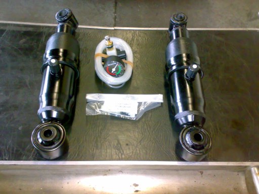

Tak tady je foto sady dofukovacích tlumičů
