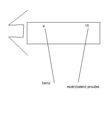

tak jsem palubovku rozebral a zjistil pár věcí... kontrolka (ledka) je nejspíš kontrolka oleje...
tady je konektor z pohledu od přístrojovky (tj. ne na kabely)
prosím znalé o potvrzení, jenže nechápu, proč svítila tato kontolka a nesvítila kontrolka oleje (ale toho je dost)

modro zelený je od ABS a jaká barva drátu je v tý "náhradní kontrolce" co ti svítila?

No nevím, ale myslím že prakticky každé Géčko má ABS :)
Teda asi krom těch co mají 1 bag a kšandy, čili nějaká TSE - Total Social Edition :lol:
Milane sundej kolo a jestli tam máš kablík s velkým konektorem přidělaným na (a teď přesně nevím tu polohu, ale uvidíš ho) tak máš ABS 8)

kablík má i astra bez ABS, používá čidlo abs na předním kole u řidiče pro signál rychlosti (nejen) pro tacho, ale myslím že ted je uplně jedno jestli to auto má abs nebo ne

sorry modro zelenej je od kontrolky oleje 8)

Ta kontrolka je jistě dodělaná. Každopádně obecně, pokud mi svítí kontrolka oleje a olej v motoru je, pak budu asi hledat problém v čidle mazání. Když už jsou budíky venku, zkusil bych zjistit, kam nebo do jakého svazku vedou od ní dráty. Mohl si někdo dodělat kontrolku na cokoliv.
