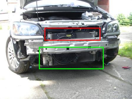

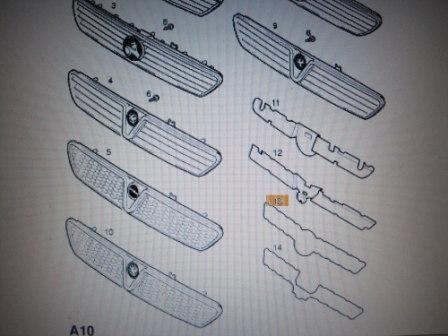

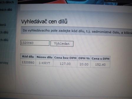

Ahoj, budu se Vám trochu vměšovat, dle obrázku je jasné, že ta důležitější a hlavně větší plocha, kterou je potřeba zaclonit pro větší úspěch ohřevu je DOLE :shock: ! Takže ti co cloní přímo chladííč jsou na správné cestě 8) . Pokud se ale kolegovi jedná přímo o clonu na Zafirku za masku, tak jsem našel pod číslem GM 1320860 za cenu 152,40 kryt, který by to snad měl být . . . . . .

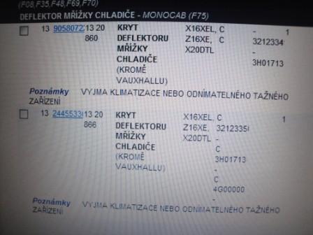

A ještě toto . . .
