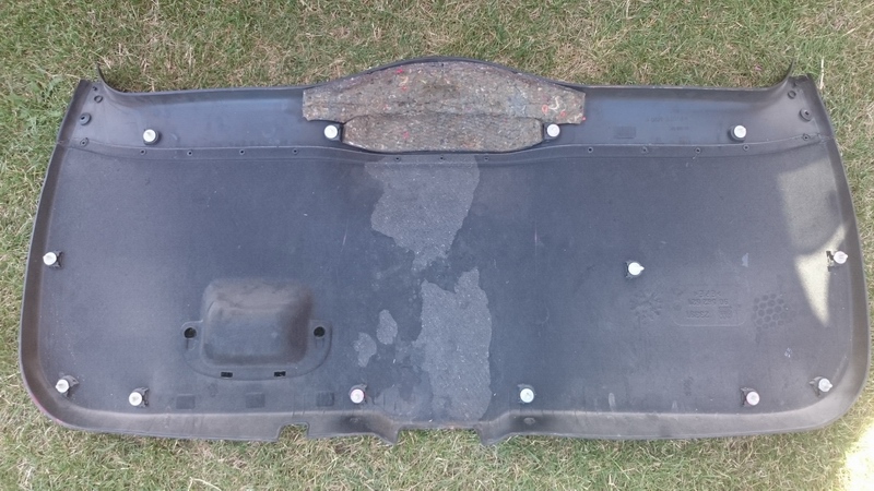

1. vlezieme do kufra, vyberieme dve skrutky po kraji (uroven spodnej hrany okna) vyberieme dve skrtutky na vnutornej klucke
2. potiahneme tapacir od okna, postupne vyskacu skoro vsetky klipy

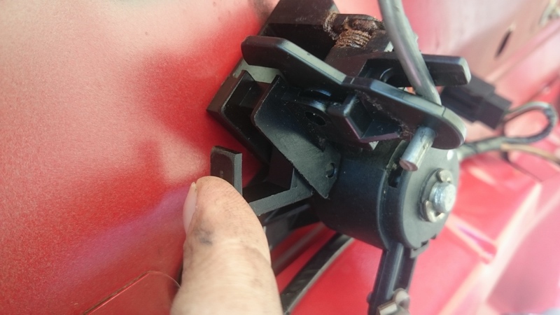

3. nahmatame zapadku, podvihneme
4. otocime tiahlom a dvere su otvorene
5. povolime posledne dve skrutky na tapacire
6. opravime zamok :)
7. poskladame spat
v mojom zamku bol prach a vazenina a central ho nedokazal otvorit
klucom nejde otvorit stale (ale je kludne mozne ze mam nejaku inu vlozku :D ) i ked sa mi zda ze to volakedy davno slo...
zozoberanie aj skladanie ide celkom rychlo, ocakaval som vacsie problemy
