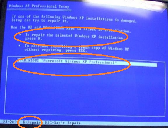

hele tyhle smejdi mrnavy bez cdromky maji vlasntni instalacku systemu na disku ve skrytem oddile ktera se spousti pri startu pc kombinaci nejakejch klaves, urcite se da vygooglit neco
zippy: xp je lock na jednom disku. Bude to asi něco jako recovery. Teda to si myslím, bo xp bylo součástí dodávky netbooku a ani usb key, ani nic jinýho k tomu nedostal. A bios i vypisuje nějakej lock disku.
Ale jak jsem psal pozor na recovery. Je to v podstate Image, ktera se rozbali na disk a tim prepise veskere data.
teda este doplnim ze podla toho videa to ma nejake prostredie na recovery .... mozno tam sa daju zachranovat nejake data... teda ak je to schopne rozoznat usb kluc... - to by mohla byt cesta k zachrane...
ak nie, tak urobit nejake bootusb (a dufat ze to eee podporuje) a nabehnut z kluca (ci ubuntu ale peWIn alebo dos s ntfs)
ano ako pises, recovery naformatuje disk... teda standartne recovery to robi - tu podla toho videa to mozno dokaze viac...
Astra G Caravan 2.0DI 60kW X20DTL r.v.98 4x el. okná, 4x airbag, manuálna klíma, tempomat, ťažné, 4kotúče s ABS, PP od Davida
TeamLosi MLST 1/18 Raminator http://www.mkzobor.sk
Phrz: Ta tvoje fotka je, ale z instalace, nikoliv z Recovery.
