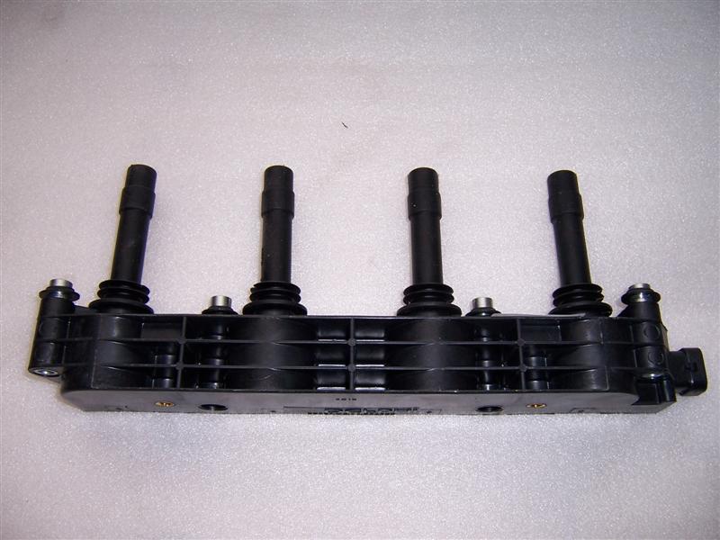

Vyměnit gumy a budeš v pohodě...Pokud máš lištu s gumami,které jsou na obrázku,jsi za vodou.Tyhle gumy jdou sehnat normálně...Jen mne zaráží,že píšeš v AutoKelly..Tam mi maníci řekli,že je nevedou..carPWR píše:a to tedy stačí koupit třeba v autokelly za cca 400kč nové gumy na tu lištu a je po problému nebo se to musí ještě nějak jinde nadstandardně odizolovat něčím? A také ti to jezdilo normálně když jsi na plyn šlapal jen zlehka?
A porovnej cenu gum a celé lišty...

...k posl. dotazu, ty gumy jsou nasazené na liště, která je plastová a z ní trčí hliníkové "kolíky" potažené z části plastem a na tyto kolíky nandáš ty gumy-trubky a druhý konec napojíš na svíčku....
vtip je v tom, že asi mnoho lidí vyměnilo celou zapalovací lištu v ceně 2500-5000Kč (kde máš v ceně také ty nové gumy) ale přitom asi stačí vyměnit ty gumy za 400-500kč.....
já tedy nevím, jak vypadá ta zap. lišta vevnitř, jestli jsou tam jen hliníkové dráty a ty jsou celé jen "zabalené" v plastu lišty, nebo jsou tam ještě nějaké elektro věci? kondenzátory nebo jánevímco-nerozumím elektrice...

Tak ještě jednou....
Origo lišta,kterou mám já,je jiná..Je v podstatě na obrázku,tuším v mém prvním příspěvku...
A protože gumy na tuhle lištu nelze sehnat-a omylem mi můj známý mechanik sehnal jiné gumy(obrázek v předešlých příspěvcích),upravil jsem tyhle gumy na tu mou lištu..A je vyřešeno...
Tyhle gumy,které mi již dvakrát kolega dodal,jsou z lišty z Astry..Celá lišta je tvarově trochu odlišná-včetně konektoru..
Zkoušel jsem ty gumy sehnat v Kelly,ale Kelly to nevede!!!!!! Už to píšu poněkolikáté!!Také Rall a podobně nemají gumy v nabícce..
Jinak lišta jako taková má v horní části VN elektroniku a samotné trubky,které vedou ke svíčkám a jsou na nich nasazeny uvedené gumy,jsou duté(v horní části mají kontakt) a propojení kontaktu a svíčky zajišťují pružiny,které jsou uvnitř trubek-napojených na gumy-vloženy.
Nevím,zda němci,nebo kdo tohle vyrábí,zvolil málo odolný plastový materiál na výrobu obalu lišty-potažmo trubek,ale VN přeskakuje někde na cestě od kontaktu ke svíčce-proti kostře(bloku motoru)...Špatný izolační stav!!!

Jde o tyhle dvě lišty...Dám opět obrázky jedné(té mé-na kterou gumy zajistit nelze)
A té druhé Astrácké,na kterou gumy zajistit lze-ovšem není mi jasné odkud je kolega sehnal.Pokusím se s ním spojit a vyškrábat z něj informace,kde rostou...
Tak tady první lišta a na dalším obrázku druhá lišta...

Pokud máš lištu č.1 máš stejný problém jako já...carPWR píše:..ono je problém v tom že gumy na 1.4 a 1.6 mají a na 1.8 ne. má totiž i jinou lištu....
Ta druhá lišta bude asi 1,4 nebo 1,6 a tyhle gumy jsem seříznul a mechanicky upravil na tu mou lištu..A jede to...Problém je pryč..
