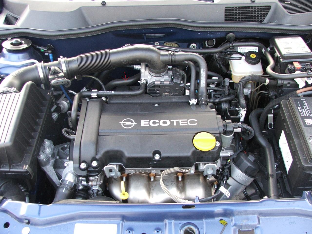

Astra - R@SAG
Příspěvky: 2810
Re: Bzučení při točení volantem
Příspěvek od Astra - R@SAG »
jinak je to v těch místech jak je červená šipka ( mám motor 1.4 16v Twinport ), kdiž se ohnu, tak to vidím za hadicí sání, je naškoubovaná na odhlučnění mezi motorem a intewriérem :mrgreen: :mrgreen:
