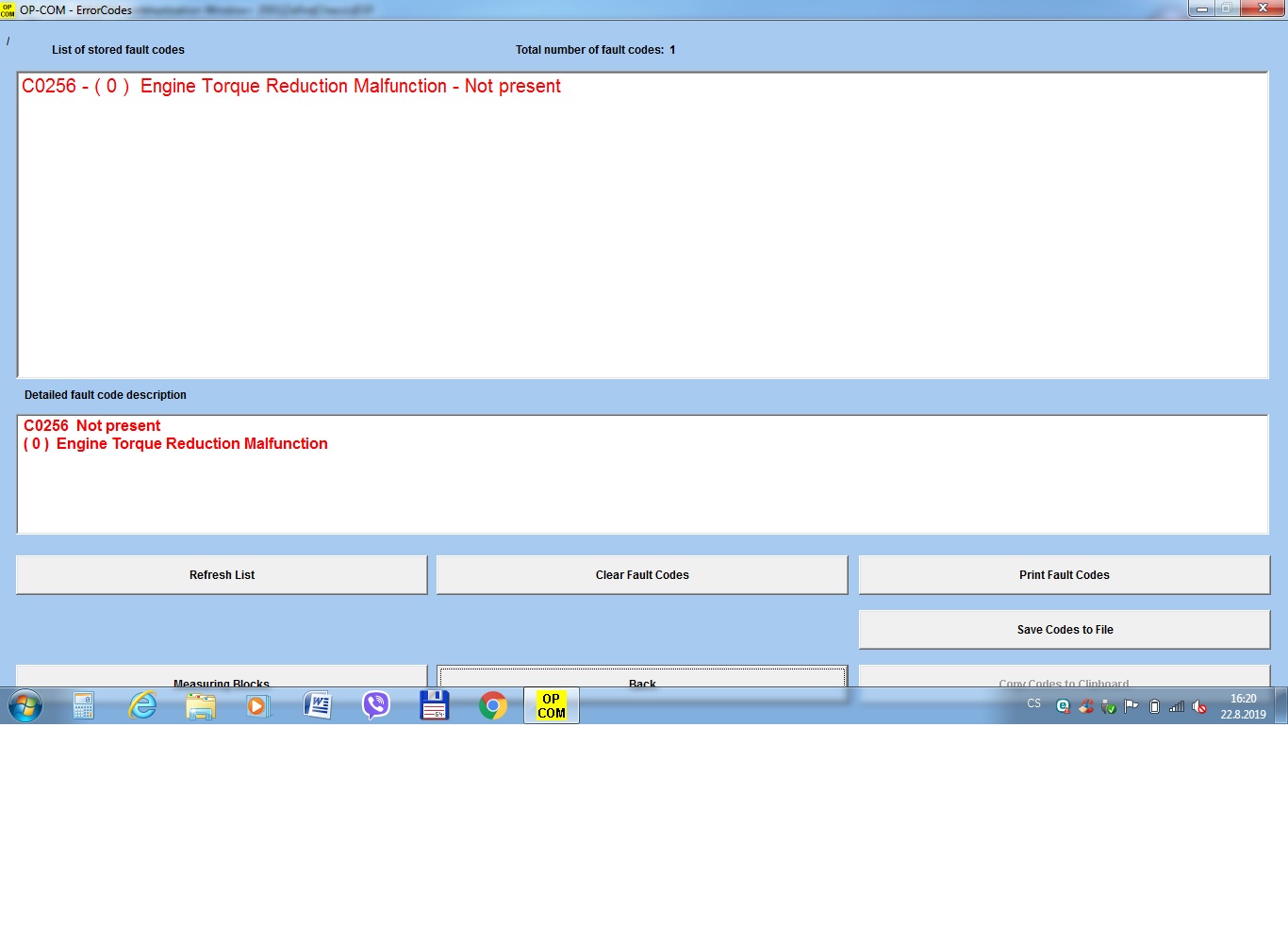

Re: Svítí ESP
tak tohle bylo přímo v ESP - v ABS nebylo nic
