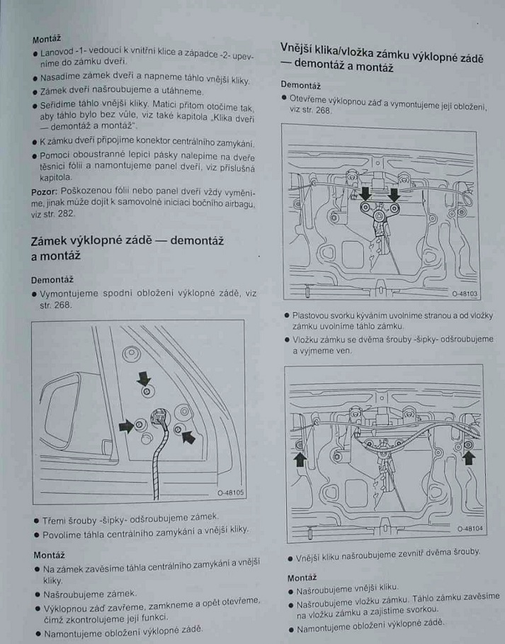

Bohužel nepíšeš, jestli máš karavan nebo zkosenou záď, jen, že se v autech vůbec nevyznáš. Pokud umíš vzít šroubovák do ruky a jsi trochu technicky zručný, tak bych sundal obložení zadních dveří, koupil třeba WD spray, podíval se, jak chodí samotný zámek, jestli je problém v mechanismu zavírání nebo přímo v zámku a zkusil bych pohyblivá místa promazat buď tím WD nebo nějakým jiným vhodným olejem nebo tukem.
