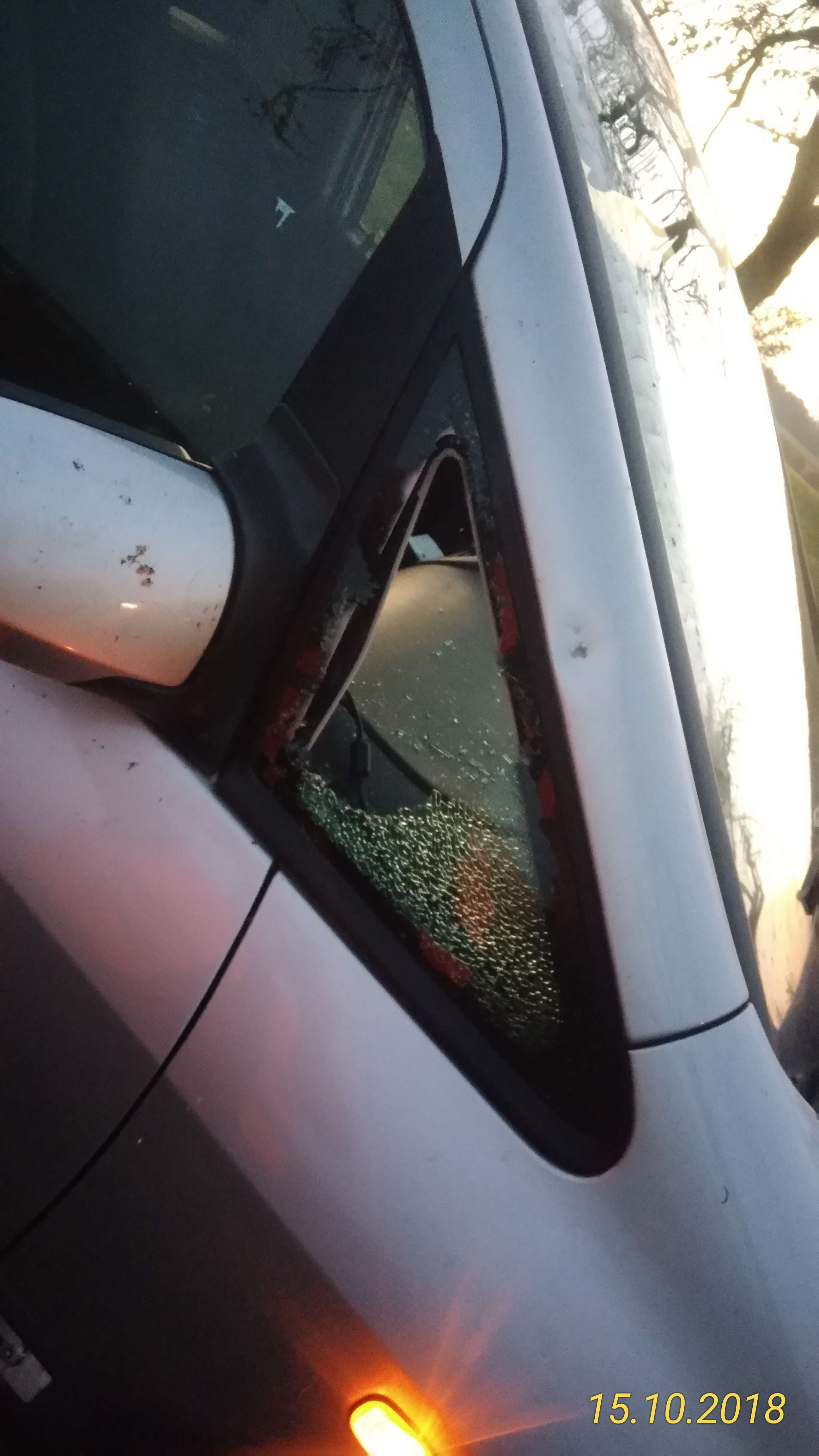

Kluci, nevíte čirou náhodou o zachovalé kapotě s barvou Z157 (2AU) ?? Srna byla těžší
a taky pravý přední trojúhelník-sklo

Se obávám že to odneslo i světlo... spodní mlhovka pokud je to samé... Ono se to nezdá ale ty plastové díly jsou provázané a jak to dostane ránu tak to letí všechno - já v 90km/h sejmul bažanta zamnou jen peří... Po obhlídce "žádná škoda" ale pak to začalo - pryč P odstřik světel - tak šlo ven vše, do toho úchyty hl světel - dolámaný všechny - no a nakonec i úchyty mlhovek
- ještě že se dělají skvělý náhrady.

Světlo má tuším chycený úchyt, mlhovky přežily, i nárazník, opřela se o kapotu a pak prokopla boční okýnko a pak rychle pryč, naštěstí pojištěné proti střetu se zvěří, tak aspoň něco.je ještě prohlý chladič klimy, ale ten koupím nový. Zatím nejdůležitější kapota a boční okýnko, pak se zkusí domluvit k dennymu na důkladější prohlídku hlavně motoru, protože po střetu jsem to domů měl jen 6 km a málem jsem nedojel.Odešla i baterka, po minimálně 9 letech má nárok (už tam byla jak jsem to v roce 2010 kupoval, tak přesně nevím jak je stará), jinou mám doma, tak ji přehodím. Houpou se otáčky volnoběhu - bez chyby, po střetu a vybití baterky (nechal jsem blikat varovné blinkry jak jsem čekal na policii) se objevily chyby P0301-4, P0170,P0325. viditelně není vidět na elektronice žádné poškození, tak doufám, že to bylo jen baterkou. Vyměním a uvidíme co bude dál.

Tak mi z Ekovrakoviště odepsali, že kapotu mají, nicméně dnes jsem se tam zastavil a kapota sice je, jenže s jinou barvou, takže hledám dál. Zítra zkusím do Frýdku-Místku.
