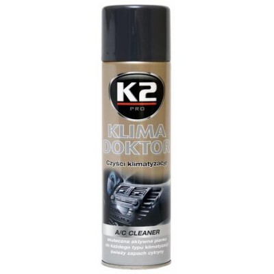

Ja som najprv použil čistiacu penu K2 Klima Doktor, mal som vybratý peľový filter a nastriekal som to na výparník. Aj ostatní hlásia, že to nemá dlhodobý účinok. Tak som vyskúšal ten ozón :mrgreen: ale to vydržalo len cca 3 mesiace :x
Asi ešte raz zopakujem ten penový čistič :roll:
