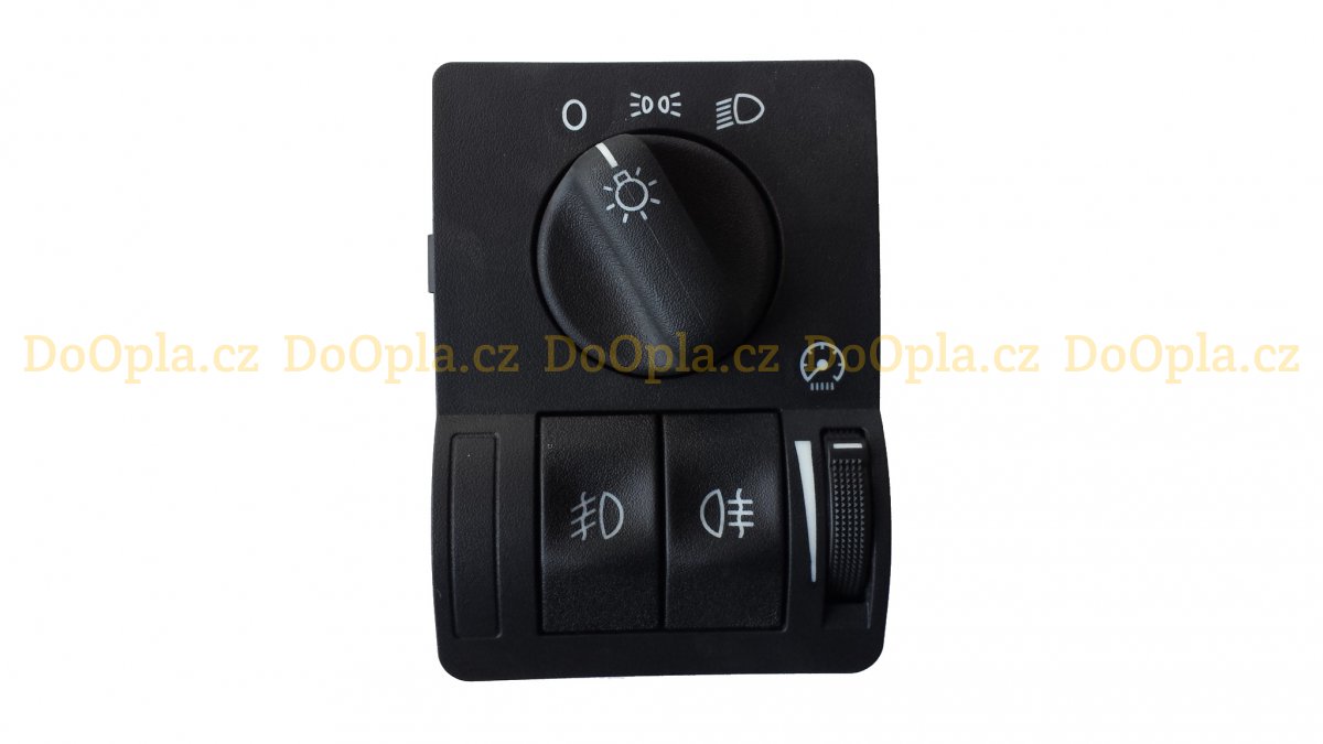

chci se prosím optat mám zafiru 1,8 92 kw se xenovými světli a moturky naklápění a mám špatný přepínač světel,tak zda ho mohu vyměnit za přepínač ,který vypadá stejně jen má na levé straně kolečko pro naklápění?děkuji za info

děkuji za info a myslíte bez jakékoli úpravy?
zda je možno použít tento
opel 1.jpg (3.79 KiB) Zobrazeno 20433 x
tento by tam měl být

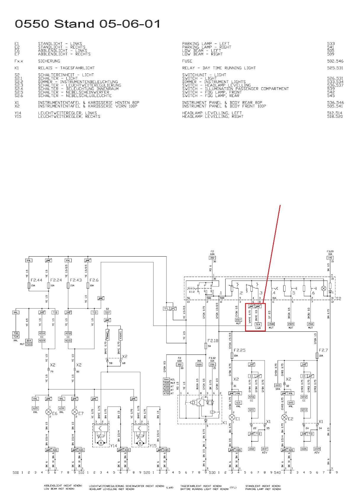

vasekpetr1
Příspěvky: 3106
Re: přepínač světel
Příspěvek od vasekpetr1 »
Tak to prohodit nemůžeš - první ovladač je pro manuálně stavěné naklápění světel a xenony mají automat, jedině se podívat do konektoru ovladače, zda jsou na pinech 6 a 8 zapojené kabely. Pokud by nebyly, tak můžeš použít. Pokud ano, obával bych se, že se ti může nějaké napětí někde potkat...

Příspěvek od hansdob »
No já to na svy G mám už 2 roky jelikož pro xenony nikde na vrakacich není a novy je přes 2000 což jsem nebyl ochoten dát no a vše funguje kontrolka náklonu světel,xeny,náklon,parkovací a kolečko je nefunkční.
