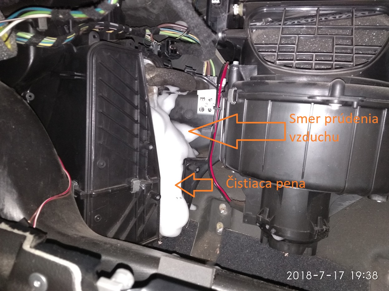

Díky za fotky.
Navrhujem ďalší postup
Vymontovať kabínový filter a do priestoru filtra priamo na výparník nastriekať čistiacu penu.
Priestor kabínového filtra naspäť zadeklovať, samozrejme bez filtra. Na sekundu zapnúť ventilátor na prvý stupeň, oddeklovať a pozrieť, kde až tlak vzduchu od ventilátora penu natlačil. Podľa potreby postup viackrát opakovať

Jako myslíš, kam až ten větrák tu pěnu z výparníku odfoukne do kanálů? Do těch kanálů to můžeš přece stříknout přímo po demontáži filtru. Ale musíš mít podle toho nastavené klapky, aby nešel vzduch na výměník topení. I když ten by tu desinfekci také zasloužil. Nejdůležitější je stejně dle mého ten výparník - tam se drží nejvíc humusu.

Práveže si myslím, že stačí, ak sa pena dostane na druhú stranu výparníka. Sama o sebe tú schopnosť nemá, je potrebné tú penu nejako cez rebrá výparníka pretlačiť.
Nemal som možnosť vidieť celý systém ventilácie rozobratý, ale nemám predstavu, ako zabrániť, aby sa pena pri zapnutom ventilátore netlačila cez výparník a cez radiátor kúrenia ďalej do ventilačných kanálov. Stále je nejaká cesta otvorená. Práve preto si myslím, že je potrebné ventilátor zapnúť len na veľmi krátky čas, aby penu nevyfúkol napríklad na predné sklo. Je to tak?

Radiátor se nenachází hned za výparníkem ale leží úplně vespodu tělesa topení.
A mezi výparníkem a radiátorem je klapka která pouští do systému teplý vzduch.
