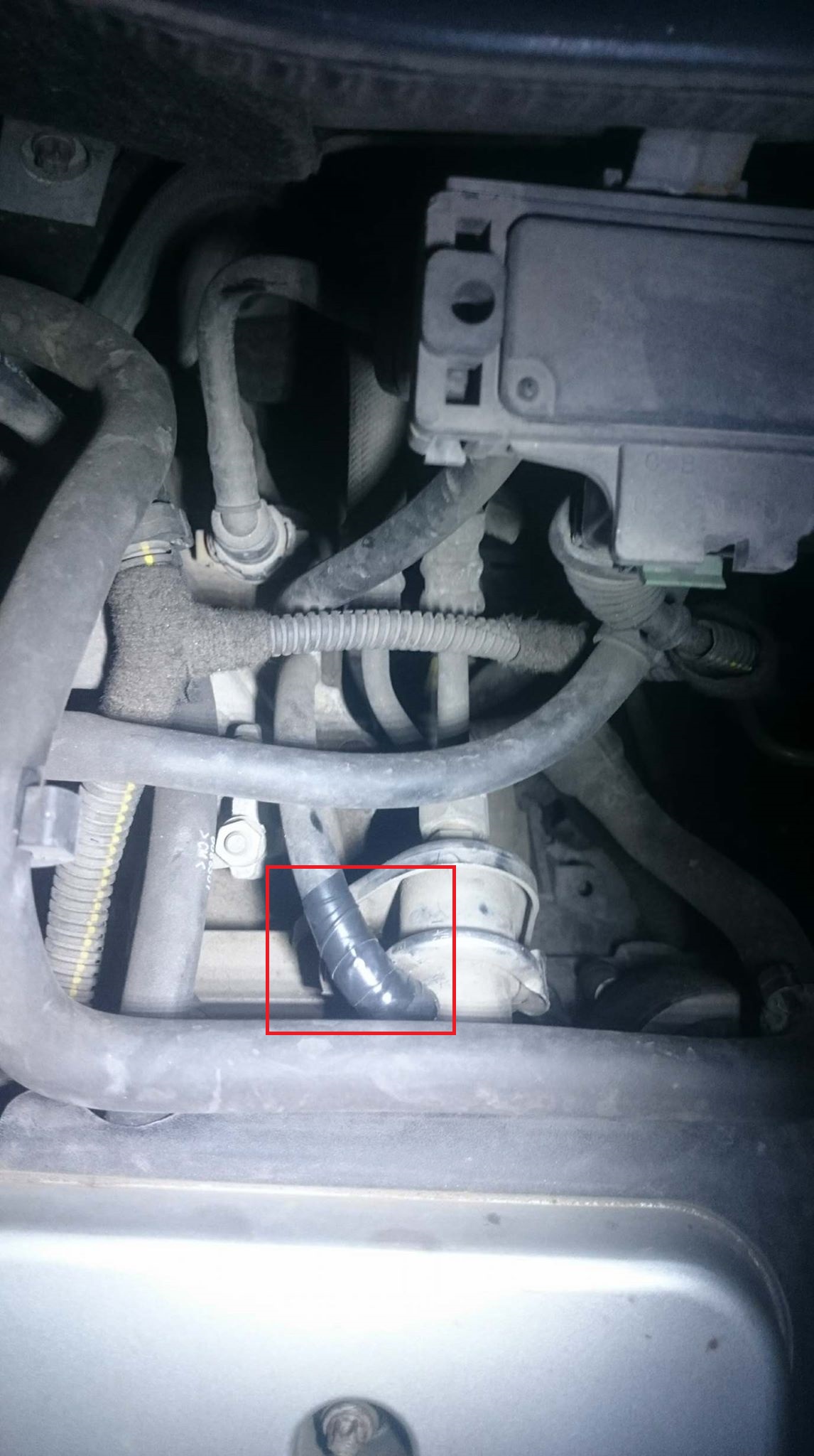

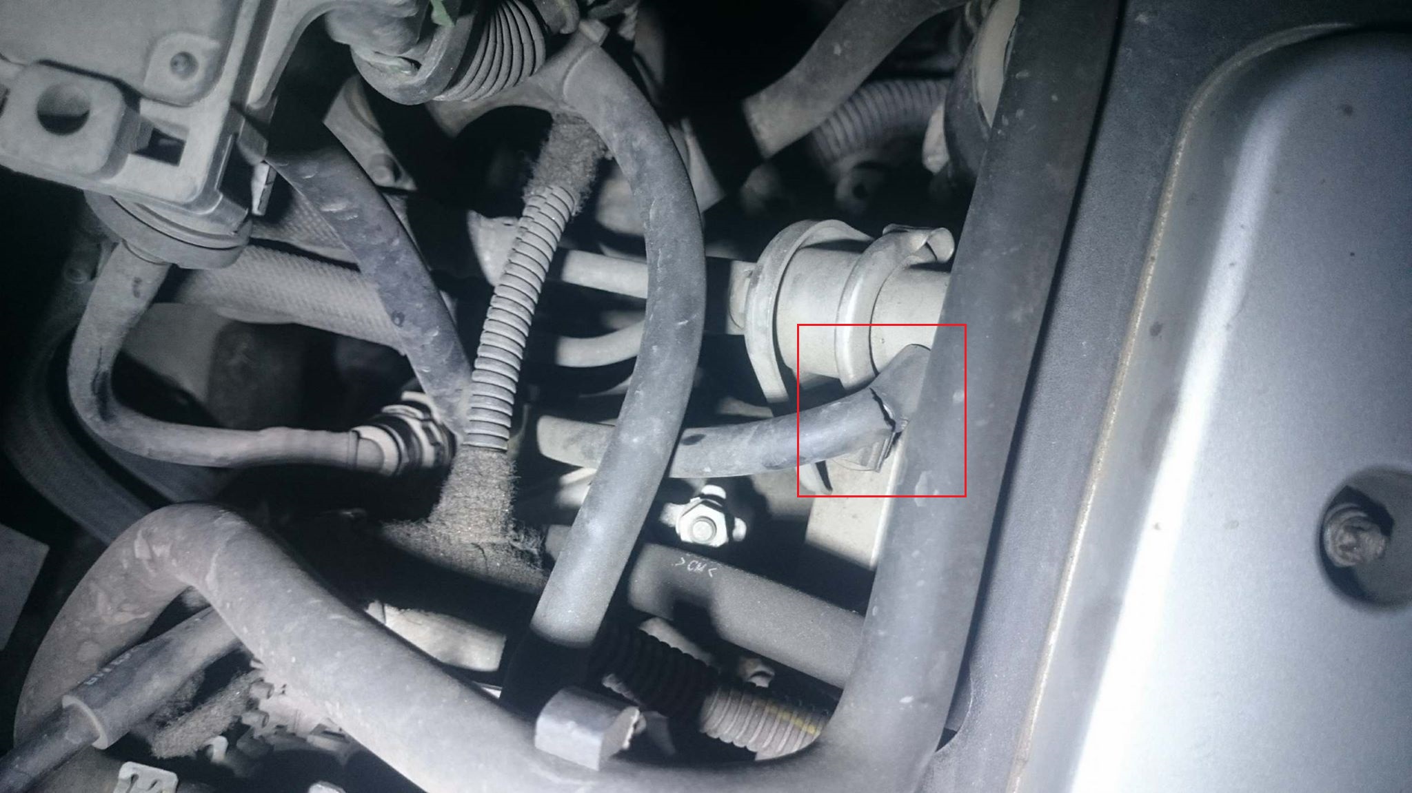

Zdravim, snazil jsem se najit, ale bez sance.
Dnes jsem dojel ke garazi ze doliju kapalinu do ostrikovacu, nechal jsem nastartovano, otevrel kapotu a prekvapilo me hodne hlasite syceni.
Po chvilce jsem nasel zlomenou hadicku ze ktere foukal vzduch.
Prozatim jsem to vzal elektrikarskou paskou, nez zjistim co to je a sezenu nahradu.
Auto normalne jede, netvari se nejak divne.
Nevite nekdo?
X16XEL 1.6 16V rv2000 edice 100 :)

Nepůjde zkrátit o ten ulomený kousek a znovu nasadit? Viděl bych to na podtlak pod škrtící klapkou sání a asi to půjde někam pro ovládání klapky mísení vzduchu.

je to podtlak regulace na benzín takže jakákoliv jiná hadička na "palivo" ze sání do banky

vasekpetr1 píše:Nepůjde zkrátit o ten ulomený kousek a znovu nasadit? Viděl bych to na podtlak pod škrtící klapkou sání a asi to půjde někam pro ovládání klapky mísení vzduchu.
zkratit bohuzel, myslim ze se to zlomilo starim a tim ze taky byla uz tak dost kratka :(
