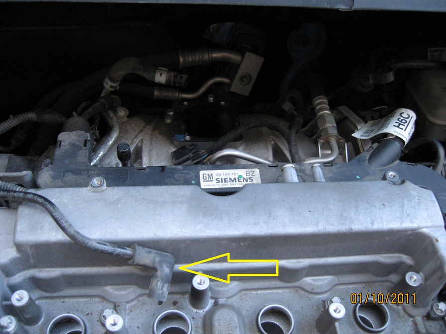

tak ne to je od odvětrání skříně asi.. to kolínko co jsem měl zteřelé je zde. a to zteřelé kolínko přisávalo vzduch a dělalo to bordel ve volnoběhu...
Re: Problém volnobehu po naštartovaní !!!
No to kolínko mi právě nedávno vypadlo a nevěděl jsem co s tím autem je! Pak jsem oddělal kryt na klapkou a tam se houpala jakási hadička s kolínenkem. Kolínko je trooooošinku napraskané, ale ještě jde. Raději jsem ho přidělal sponkou. Těsnění 44 Kč origo GM a spray 195 Kč. Al ten bordel šel s tím sprejem fakt luxusně. Zítra ráno jak přijdu z noční hned to nastartuju za studena a doufám, že to pojede hned za plynem.

Ale jak pojedu kolem Mikony ve Zlíně tak se zeptám na kolínko. Preventivně ho dám nové, i když je ještě v pohodě

Místo kolínka kus hadičky
ta páska moc dlouho nepomůže to praskne za chvilku vedle- osobní zkušenost.
