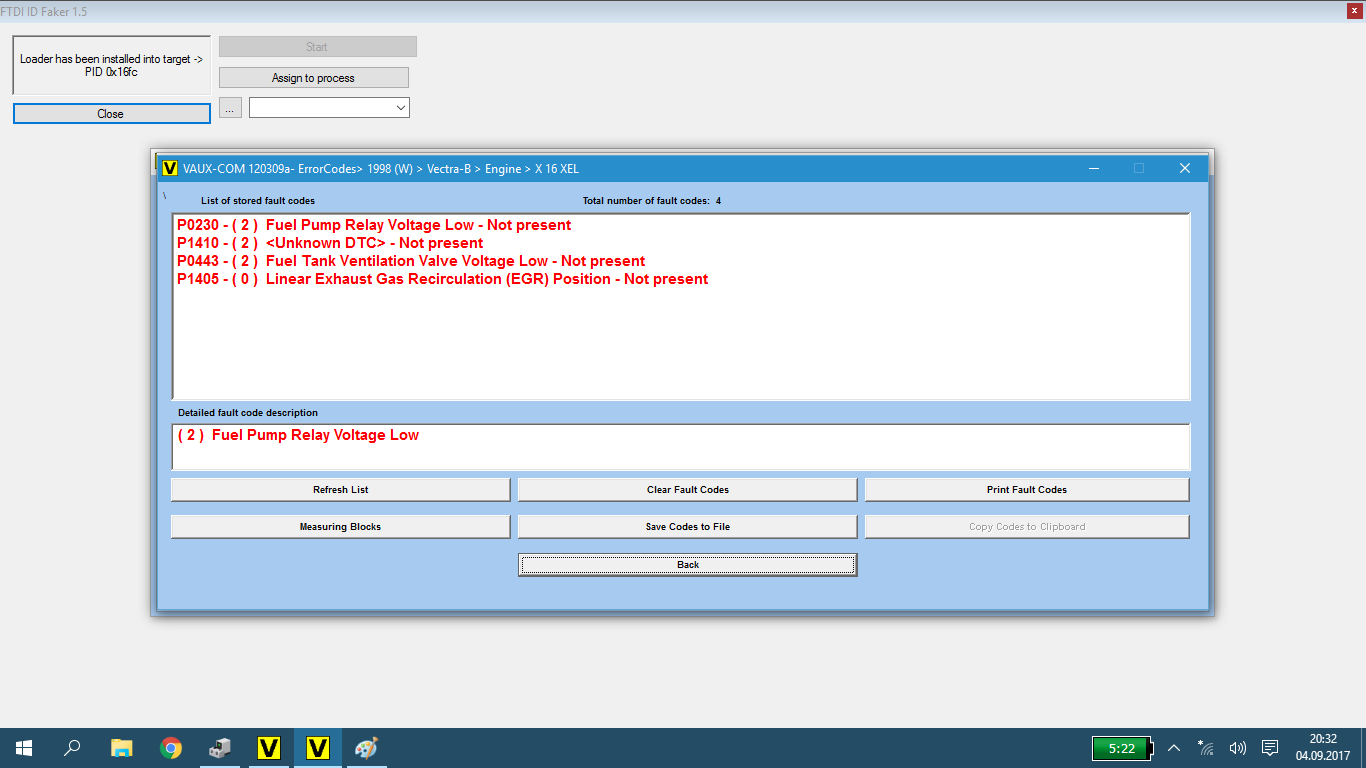

Hoj pánové tak se také konečně řadím do řad majitelů činské diagnostiky. Nejprve jsem se teda potýkal s usb driver, ale nakonec jsem na netu našel nějaké pomocí kterých to už funguje. Po nabití netbooku jsem běžel teď k autu. Doma už to konečně po spuštění a připojení kabelu neházelo chybu, ale kabel se připojil tak honem do auta.
V autě jsem to připojil, ale moc se tomu nechtělo. Nakonec jsem nastartoval a povedlo se mi smazat chybu airbagu (mojí vinou při demontáži volantu a zapomenutí připojení baterie).
Nechtěl jsem z obav prozatím moc do ničeho hrabat, ale zaujali mě tam chyby, kterým i po přeložení moc nerozumím.
P0230 - Ukazatel palivového čerpadla
P1410 - Ukazatel "foukače" (ventilátoru) dodatkového vzduchu / ukazatel klimatizace - klimu nemám takže může se jednat o problém s tím fukarem při studeném autě? Jako že nefunguje?
P0443 - Porucha odvětrávacího ventilu v obvodu/systému odvětrávání nádrže
P1405 - Poškození ventilu EGR - dá se tomu rozumět tak, že autu vadí dle slov majitele zaslepení EGR ventilu?
Chyby jsem smazal tak uvidím kolik a jaké se případně objeví, ale za dobu od smazání po odchod z auta tam prozatím nic nevyskočilo a hlavně zmizla kontrolka airbagu na přístrojovce.

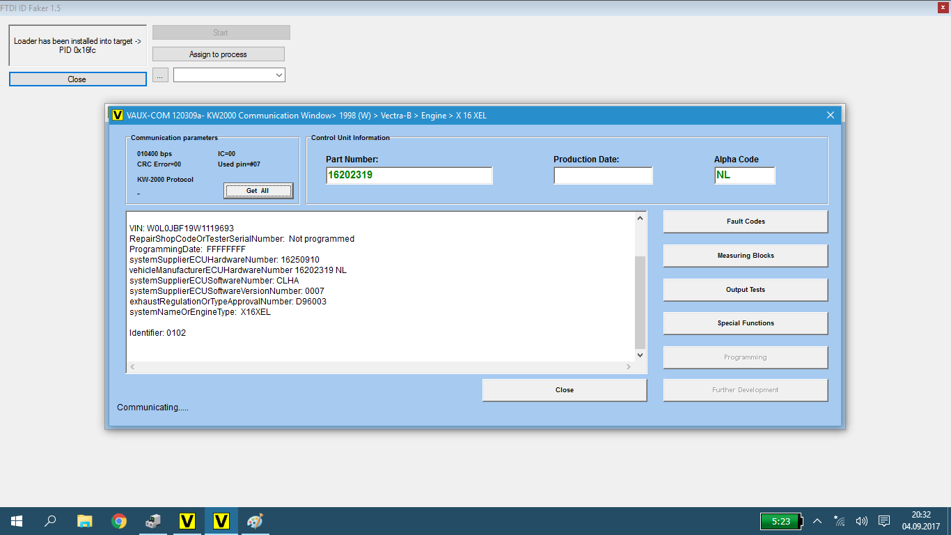

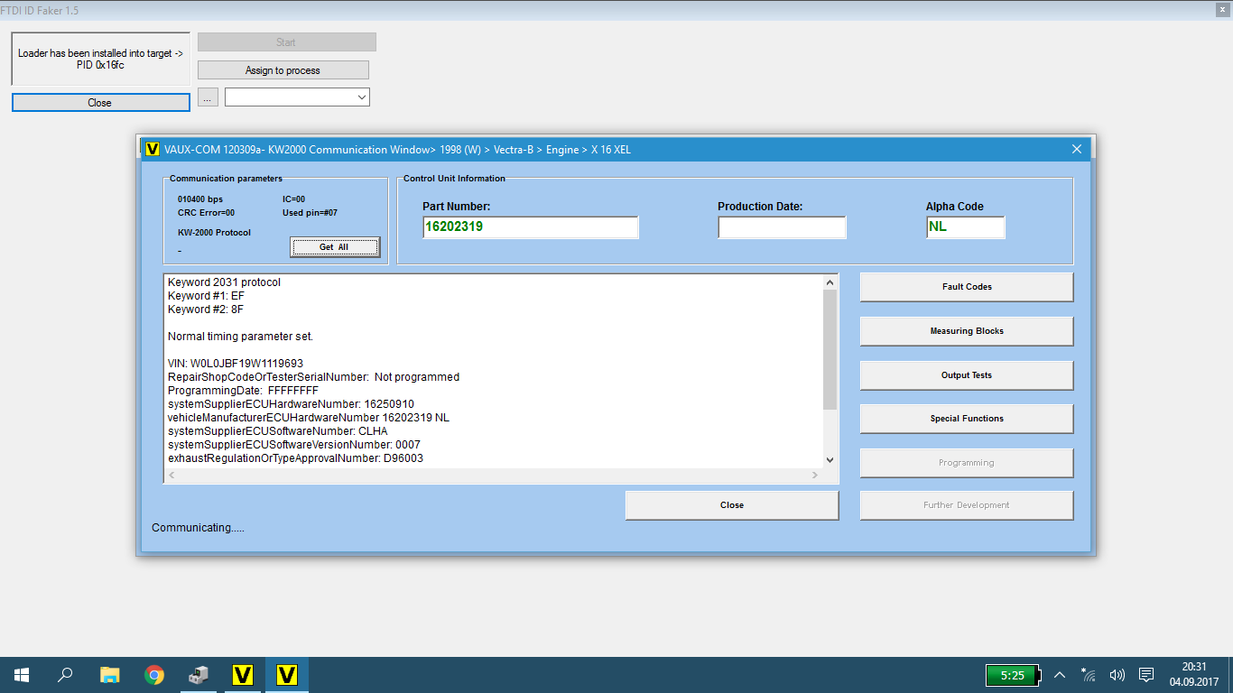

A udělal jsem pár screenů obrazovky mohl by mi někdo říct co to tam vůbec je? Například keyword jakože jsou v paměti dva klíče? Co je to ten Alpha code: NL? Rozumím tam snad jen tomu VIN.

To co máš, má nepatrně jiný rozhraní než klon OPCOMu, kterej mám doma já ale v podstatě to bude to samý.Po připojení k jednotce motoru, chlazení, airbagu, nebo jakýkoliv jiný, máš v levý části okna log, kde se vypisuje stav diagnostiky. To podstatný je napravo, kde máš tlačítka Fault codes (vyčtení chybových kódů z dané jednotky), Measuring blocks (čtení hodnot čidel - pro záznam živých dat) a jiné. Hlavně každá jednotka umí vyčíst jiná data. Z jednotky motoru vyčteš třeba otáčky, teplotu, stav EGR, lambdy, váhy vzduchu a další.

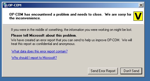

Koupil jsem si čínskou verzi OP-COM a mám problémy se spuštěním SW který k tomu byl přiložen, resp. problémy s jeho spuštěním. Při instalaci na PC se systémem XP to nejdřív vyžadovalo doinstalovat MS Framework, ale přesto se mi při pokusu o spuštění zobrazí hláška kterou přikládám v příloze. Při pokusu o spuštění na Win7 (64bit) se mi pro změnu zobrazí "Adminrights required!!!" Tušíte prosím někdo v čem by mohl být problém nebo kde dělám chybu? (jinak instalace proběhne normálně)

spusti to cez prave tlacitko mysi a spustit ako administrator / run as administrator

jj, díky
