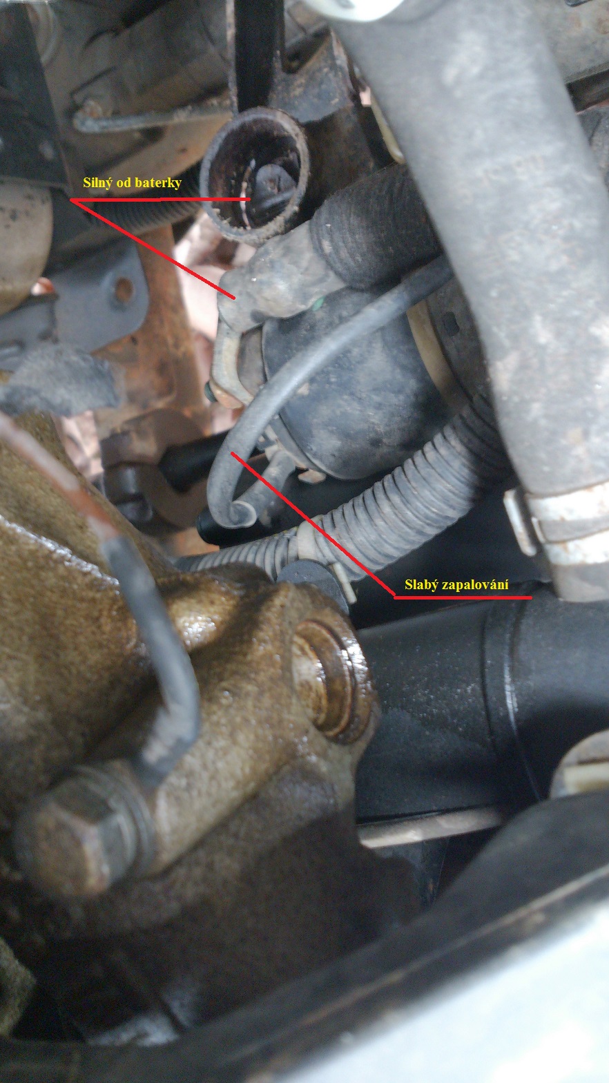

Zdravím chlapy,mám astru g 99 caravan 1.7td a mám menší problém se zapojením startéru,byla špatná volnoběžka tak sem ho nechhal repasovat ,kamarád mi ho vyndal a já to potřebuji co nejrychleji zapojit abych mohl jezdit a kamoš co to odpojoval tak nemůže takže se chci zeptat jak sou kabely zapojené na startéru? Nemohl by ste peosím někdo poradit nebo to vyfotit ?:) nerad bych je dal nějak obráceně
Na tom starteru to snad ani zapojit blbě nejde - silné kabely s velkým okem připojíš pod horní šroub kontaktu (přívod od baterky a alternátoru), tenký kabel s fastonem na střední kontakt (přívod ze spínací skříňky).
No zapojil jsem to a je tam jeden kabel v kterym jsou jakoby dva a pak tam je jeden uzší když sem to zkusil tak strater pouze cvaka neni mozny ze by tam byl jeste nekde danej vedle jeden kabel ze bych si ho nevsiml ?:)
Takto je to u mně, mám tam pouze jeden silný a jeden slabý kabel, ale zkontroluj, jestli ti ten tvůj kolega třeba neodpojil ten silný kabel na baterce.
Ještě doplním, že na horním šroubu uchycení starteru k převodovce je připojen hlavní kostřící kabel od mínusu baterky. Bez zapojení tohoto kabelu vám miláček nepojede (ani starter ).
