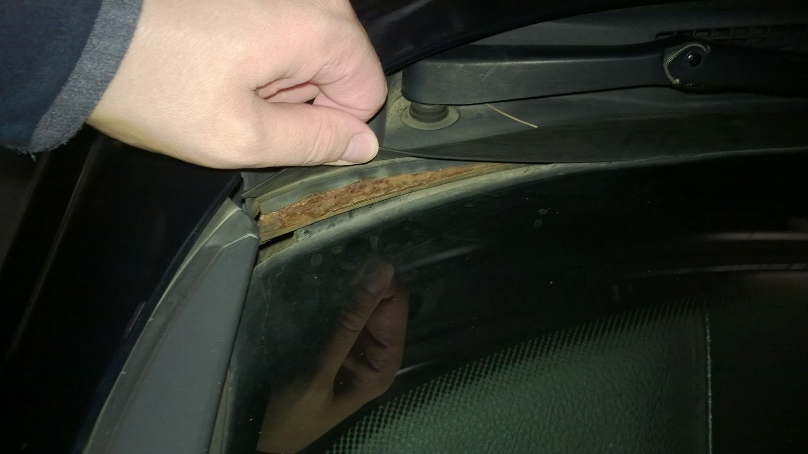

Do servisu se už chystám. Našel jsem si jiný, ale nejbližší volný termín maj 11. dubna. Aby toho nebylo málo, tak jsem až teprve dneska (po dvou týdnech ježdění nového/starého auta) zjistil, že guma pod čelním sklem je totálně pryč. Na bocích pod sklem se uplně šklebí (viz foto, strana u řidiče shora). Tudy se nejspíš do prostoru pod přihrádkou spolujezdce dostaly ty jehnědy a jiný bordel ze stromů. Navíc ve žlabu toho těsnění je silná vrstva vysypané koroze. Asi to také bude souviset s tou klimatizací. Jestli mi dovnitř dlouhodobě zatýkala voda (nevím jak dlouho u předchozího majitele), tak tipuji že to mohlo udělat ledacos s elektrikou.

Neviem do akeho servisu, ale mimo Oplu ti to na 90% nebudu vediet pozret. Aby si hned neuctovali demontaz palubovky a kontrola samotnych motorcekov.. Si mal rovno do Oplu utekat, a nie cakat dalsi mesiac..
Ta zhnita lista s tym nema absolutne nic spolocneho. Je to uplne normalne. Casom takho vyhnije. Treba kupit novu.
