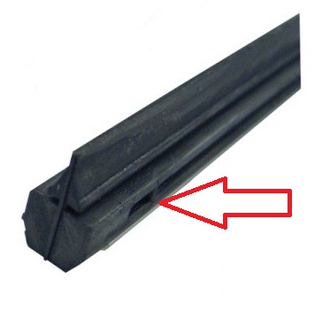

hefab
Příspěvky: 206
Registrován: 09 led 2017, 08:09
Re: skace a trha stierac po skle
Příspěvek od hefab »
Závada odstránená :D
Zaisťovacie pacičky ramienka boli príliš zmačknuté a gumička sa kvôli tomu neúplne preklápala. To spôsobovalo skákanie pri návrate stierača.
