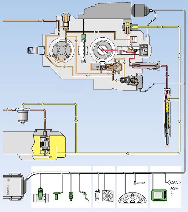

Moje teorie je takováto, podotýkám jen teorie, že vůlí na dírách pro šrouby čerpadla, se celým čerpadlem dá v přírubě lehounce pootočit. A to může nějakou tu desetinku v nastavení udělat.
Opcomem to nezjistím, jestli to umí TECH II netuším. Snad jedině v Bosch servisu?
Ale jak říkám, teorie, kdo ví, jestli to tak je.
Faktem je, že já s tím samým motorem mám dlouhodobě 6,4 a kolega v práci s tímtéž se natuhle hodnotu taky nedostane. 7 a víc.

Čerpadlo je napevno.Předvstřik řídí jednotka dle čidla ot kliky a teploty motoru.
Spíš jestli někdo nehrabal do rozvodů.Je nutno vše dát opravdu přesně dle nastavovacích prvků.

Treba pozret cez diagnostiku na hodnoty cerpadla a otacky motoru a cerpadla ci zodpovedaju originalnym nastaveniam.(bude stacit aj OP-com). Je to v LIVE DATACH.
Pozadovany zaciatok vstreku XXX
Skutocny zaciatok vstreku XXX
otacky motoru YYY volnobeh cca 800
otacky cerpadla YYY:2 400
a este jedna hodnota ohladom mnozstva paliva ale nespomeniem si uz ako sa to presne vola.
