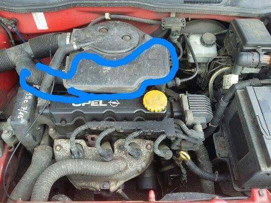

Zdravím nikde jsem tu nenašel téma na tady ten dotaz. Nevíte přesně k čemu má sloužit komora na saní která je označena v modré barvě, Nikde jsem to nevyčetl komora je absolutně slepá. Opel Astra g 1,6 8V 55kw caravan.
Jednoduse receno. Je to zasoba vzduchu a omezeni naporu pri sani. Akcelerace a decelerace. Tedy aby tam byl vzduch v celem spektru otacek. Ma to vetsina aut, ale kazde jinak. Nektere maji slepou trubku atd

Aha já ji mam už nějaký čas zaselepenou nepozanál jsem nějak rozdíl kadet to má bez té slepé komory. Ma teda vliv zaslepení i když jsem žádné myslím nezaznamenal.
No asi takhle... V Oplu to tam urcite neudelali jen tak. Vse pokud to nejsou eko nesmysly ma nejaky smysl. Ja ma take na autech udelane to ze mam vyvedene "odvetravani" motoru mimo motor, ale to je prevntivni opatreni aby se olejem a vyvetranyma emulzema nezasralo viko,egr atd. Tedy pokud to nemas rozbite tak bych to nechal tak jak to nekdo vymyslel.
