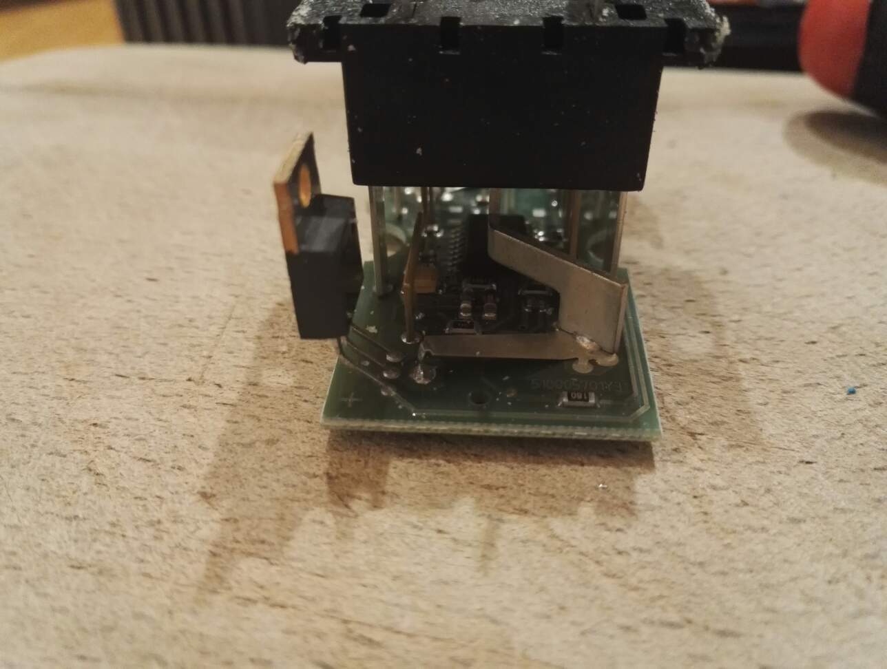

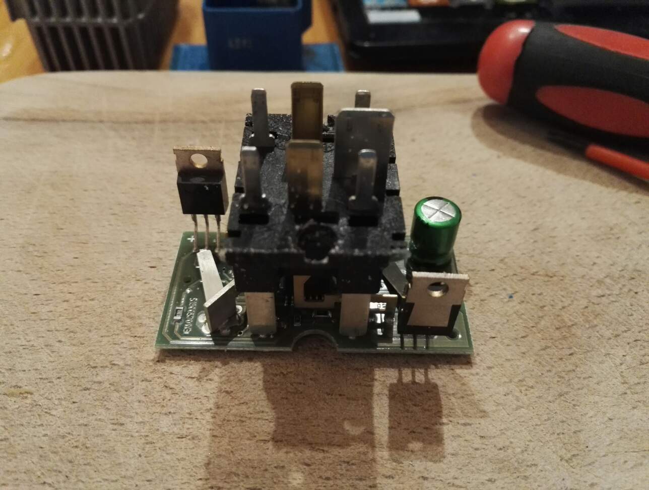

Po dlouhé době jsem zpět a už jsem našel chybu v žhavení, po rozebrání relátka a prohlédnutí jsem zjistil že je na obou tranzistorech odletovaný takový plíšek, bohužel chyba po proměření je že tranzistory jsou KO a nastává problém je kdekoli sehnat koupit, obvolal jsem všelijaké obchody se součástkami a nikdo neví co to pořádně je. Našel by se tu někdo kdo by dokázal najít nějakou náhradu tranzistoru BUK7507 55B PHm 0332 C3.

Když si projdeš moje příspěvky, fakt nevím, jak dlouho zpět, tak to najdeš, jednotku jsem opravoval a tranzistory měnil. Ani netuším, které vlákno by to mohlo být.

Tak jsem tvůj příspěvek našel, opravdu moc děkuji za pomoc.
