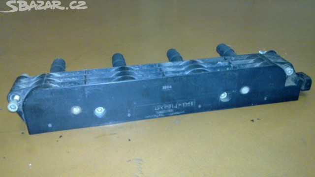

Ahoj, před pár lety jsem řešil taky, jelo-nejelo to na 3 válce, vyřešila to výměna zapalovacích cívek, samostatně vyměnit nejdou.
EDIT: foto vypůjčeno z netu

Nebudu tady ze sebe dělat "rozumbradu", ale u 1.6i 16V se jednotky nějak nekazily, spíš ta zapalovací lišta. A ta podle kamaráda (odborník na OPEL) odchází hlavně z důvodu pozdní výměny svíček. Prostě spousta z nás na výměnu svíček kašle dokud to jezdí.....
