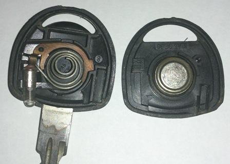

keď pozriete tak sa to nedá vybrať

Ale dá ,je potřeba to opatrně obřezat okolo nožem a pak vydloubnot ven taky opatrně.

Potom je ještě jedna možnost a to ta přidat si tento klíč k novému klíči a vždy při startu ten starý klíč přiložit ke spínačce a nastartovat novým.
Pak už není potřeba po nastartování aby byl čip u spínačky a motor běží mám vyzkoušeno.

skúšala som a nezaberá, iná možnosť.....
