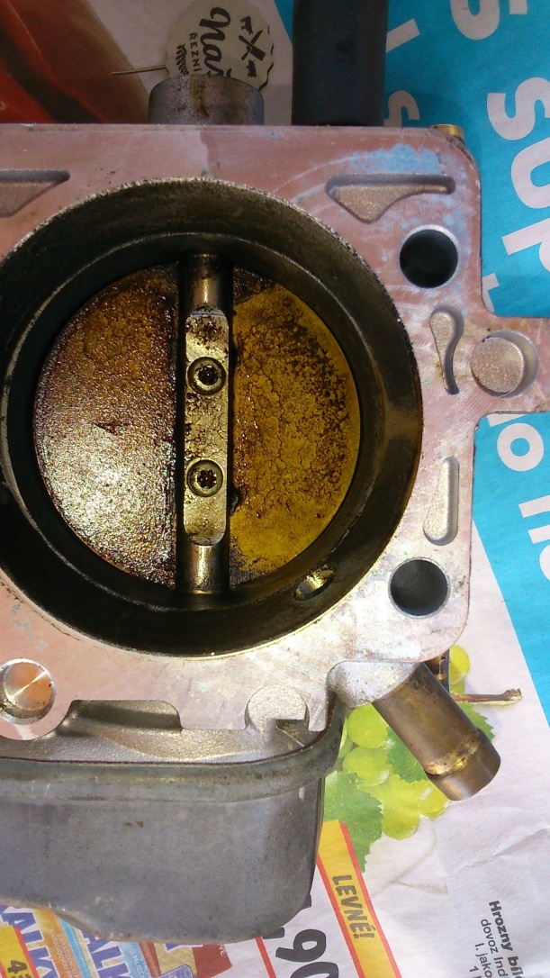

martásku díky....vyčistil jsem škrtící klapku...viz foto...a jiné svíčky a auto šlape...volnoběh nádhera.....těsnění jsem daval taky nové

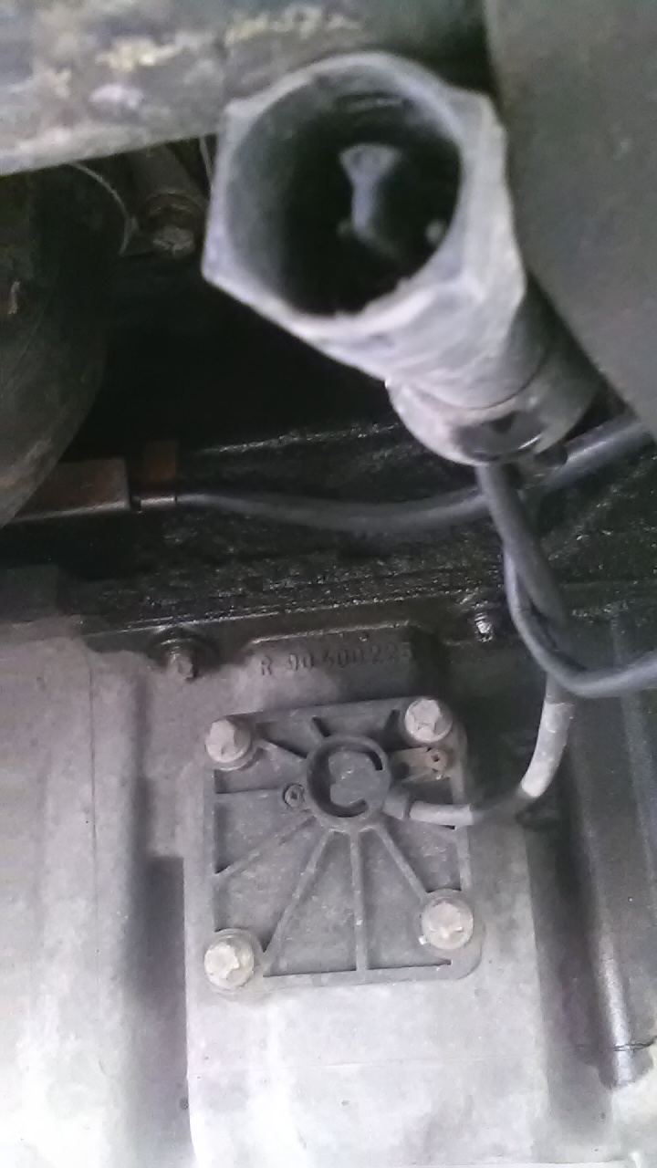

zdarec...hledá se přítel na telefonu...potřebuji poradit....při výměne škrtících klapek jsem zjistil...1-že mám vypadený drátek z elektrické zástrčky...sory to oslovení...z škrtící klapky...cotoje? Ale autí jede...jaká je možná oprava? Zaletovat? nebo sehnat jinou plast zástrčku a vyměnit?
2- co je toto?? foto 2

to je z konektoru klapky ne?? tak by tam měla být volné patice do které by měl ten drátek jít. zítra jedu do servisu na výměnu skla tak se podívám a pisnu ti kam to patří.
						Re: Problém volnobehu po naštartovaní !!!
jj z konektoru klapky...vím kam to patří ..jen nevím jestli to zapájet...nebo radeji sehnat jiný konektor a fiměnit

pokud pájet umíš tak nevidím důvod to neudělat
						- vasekpetr1
 - Příspěvky: 3106
Podle barev použitých vodičů je to nějaká domácí úprava. Zjisti si barvy originálních vodičů, které jsou na ty dráty nakrimpované (naletované) a zjistíme co dál

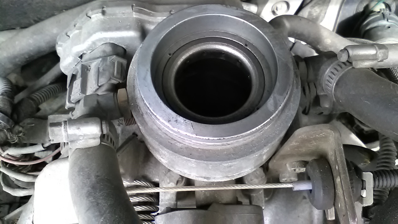

jak mi přijede auto ze servisu tak to nafotím ale já mám automatickou klapku....

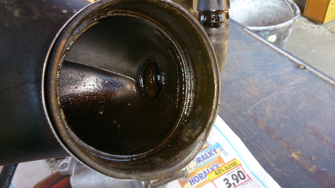

Klapka vyčištěna, kanálek nešel ani najít, musel jsem ho JEMNĚ ručně vrtáčkem odvrtat. I přívodní hadice vzduchu jak to prase, vč. hadic z víka ventilů. Hnus.... Použil jsem spray Würth na čištění škrtících klapek. Super pomocník! Zapnul jsem zapalování, klapka se nastavila a nastartování bylo, že motor nevěděl čí je. Znovu jsem nastartoval a motor až do zahřání (bez spotřebičů), tzn. sepnutí ventilátoru - někde jsem to četl na opláckých stránkách - se ani nehnul. Otáčky držely na přibité, po sepnutí ventilátoru se jenom míííírně zhoupnuly, sepnutí lpg to samé. Prostě veliký rozdíl. Uvidíme za studena, jaký bude rozjezd. Dám vědět. No a když nee, tak vstřiky na ultrazvuk. Nic jiného mě už nenapadá.

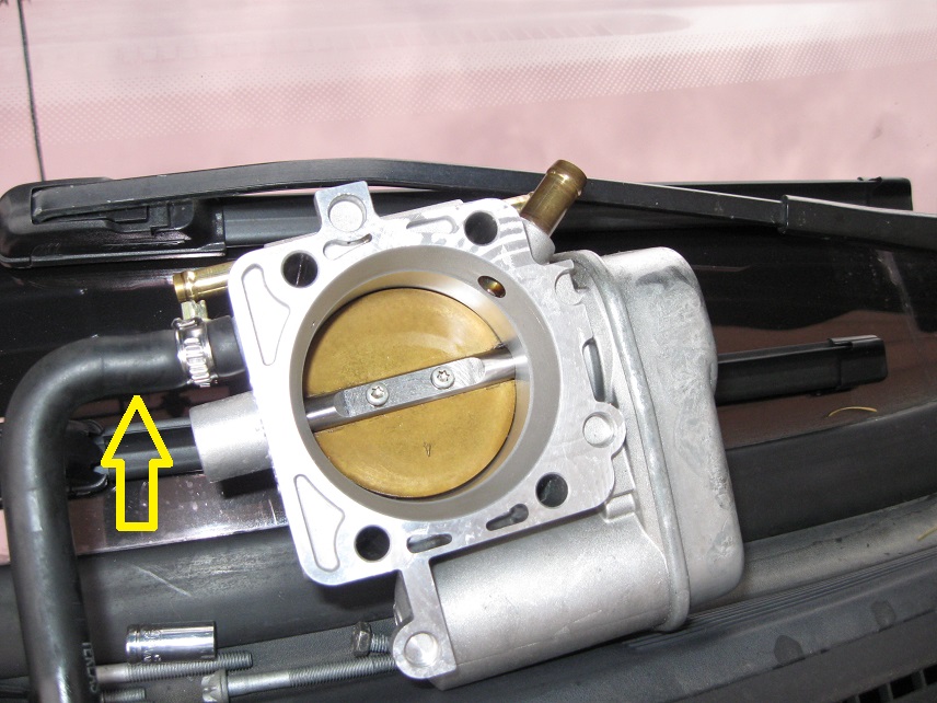

ta klapka dělá fakt hodně. Hlavně taky bacha na zteřelé hadičky co jsou na podtlak a nasávání vzduchu! Mě dělal taky problém zteřelé kolínko zezadu klapky co je na odvětrání nádrže přes podtlakový ventil - i to zkontroluj v jakém jsou stavu. (doufám že je to to kolínko co postuju s žlutou šipkou?? možná ne už si to nepamatuju.. ta hadička co do toho jde je taková plastová a jde zezadu jak je filtr vzduchu kolem něj do ventilu který je přidělaný na víku filtru a pak jde pod blatník do toho uhlí
 sorry za lajcký popis
