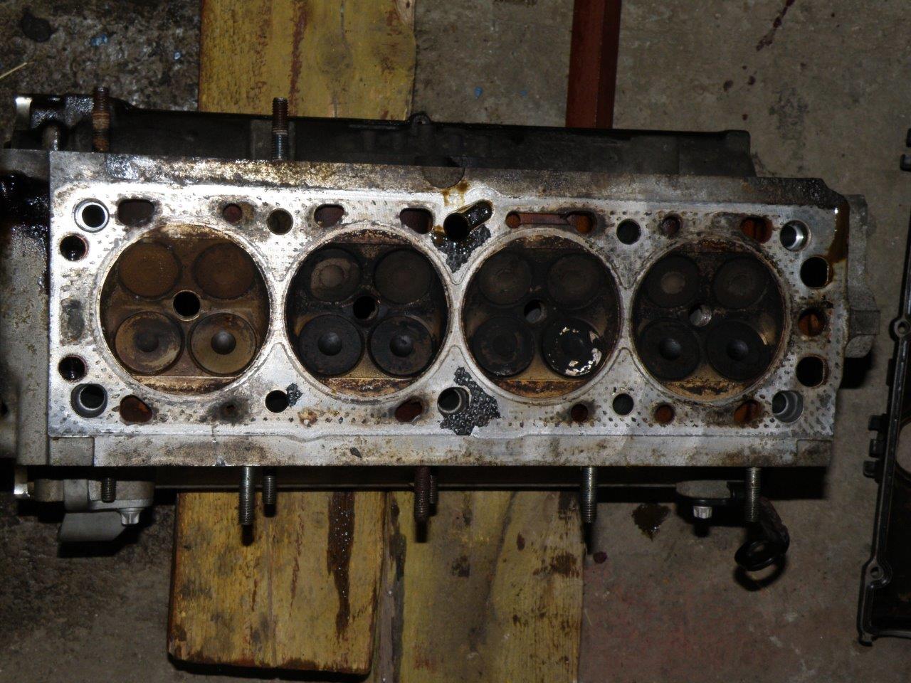

Tak sa mi pred nedávnom dostala voda do oleja...
Všetka a cez pletenec kvapkala von, bola hlavne v prvom valci (od rozvodov) tá hnedá sračka.
Motor ktorý mal v tom čase 325000km a zožral na 10-12000km interval po výmenu len liter oleja, max som bol spokojný, fakt cca deco na tisíc km.
Začalo to dymiť, potom to už nekúrilo (voda už asi nebola ani v radiátore) ale nuž nebolo to ďaleko od domu a tak som s tým prišiel (čo asi nebolo najlepšie aj keď sa to neprehrialo nejak do červeného, iba po sto stupňov) až domov.
Až takýto zásah som síce ešte nerobil, no vzhľadom na cenu práce v servisoch som sa do toho pustil.
Takže hlava dole..., tesnenie umrelo vekom na pohľad a tak som ju zaviezol na repas.
Vyčistená, zbrúsená, natlakovaná, vymenené simeringy aj tesnenia driekov ventilov.
Okrem všetkých tesnení čo boli treba, šróby na hlavu a tak, som kúpil a vymenil aj rozvody a vodnú pumpu keď už boli dole (šak mali už väčšiu polovicu životnosti za sebou, kladky s remeňom v pohode ale vodná pumpa už veru drhla).
Nuž vravím si... keď doteraz nežral olej, tak krúžky meniť nebudem (hádam netreba), aj tak to už bolo skoro 300eur za materiál aj s repasom tej hlavy.
Chyba !!! (však???)
Tak a po prvých 500km ryska suchá, auto žere olej že mi je do plaču, smrdí po oleji jak stará škodovka, mám odvtedy ale 2000km a vyjde to tak pomaly liter oleja na tisíc km.
Otázka znie, je to krúžkami???
Mohla ich tá voda poškodiť???
Alebo aj tým, že to má nové asi vyššie tlaky??? (ešte som ich ale nezmeral)
Ževraj som nemal tie piesty čistiť ale piesty som očistil iba zvrchu na ploche.
Piesty potom pôjdu nasadiť bez problémov či bude to problém???
Takže mi bude treba krúžky a ďaľšie nové tesnenie pod hlavu, či ešte niečo???
Keby sa menili krúžky, musí sa to celé zase rozobrať a piesty vybrať zvrchu???
Nedajú sa dostať piesty von odspodu??? (že sa dá dole iba vaňa)
Ako je riešený tento motor X16XEL.
Keď ich pozerám, tak na tento motor sú aj pre vrtanie 79mm aj 79,5mm, ako zistím aké mi treba???
ďakujem za zodpovedanie mojich otázok a prípadné rady

Kruzky si veru vymenit mal. BOl to priam hriech.. Kruzky vyjdu cca. 40€-50€ na 4 piesty.
Piesty idu von len horom - teda ak nevyberies von aj kluku, a to by musela ist von aj prevodovka, a tak isto ich aj horom len dostanes spet. Potrebujes nato taku objimku aby si vobec piest dostal s kruzkami potom spet.. Bud objimku, alebo specialne klieste.
pri kruzkoch hladaj rozmer STD - standard.. cize motor bez vybrusu. Ale este pred tym si daj zmerat blok motora, ci uz ten vybrus nahodou nepotrebuje, lebo potom ti ani nove kruzky nepomozu..
Rataj ze budes potrebovat:
tesnenie olejovej vane, nove tesnenie pod veko ventilov, pod hlavu valcov, a nove sroby na hlavu... rozvodovy remen mozes nechat povodny, kedze ma tak malo km..
Robil som to na svojej Astre, ktora ma momentalne cca. 318000km, a spotrebu oleja od vymeny do vymeny cca. 0,5l oleja. Pred tym zrala tak liter na cca. 3000km.
