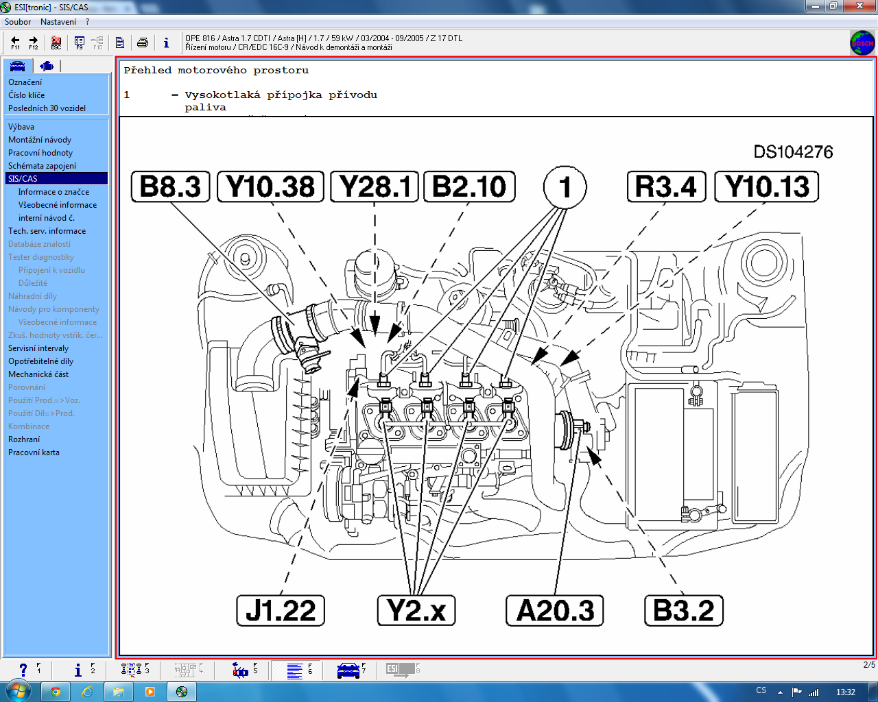

na obrazku pod číslem B3,2 je snímač teploty chladící kapaliny...myslím že by to měl být on,ale nejsem si jistý:) jinak by se tam měl používat snímač NTC(čím větší teplota kapaliny tím nižší odpor)...určitě se ještě někdo ozve
