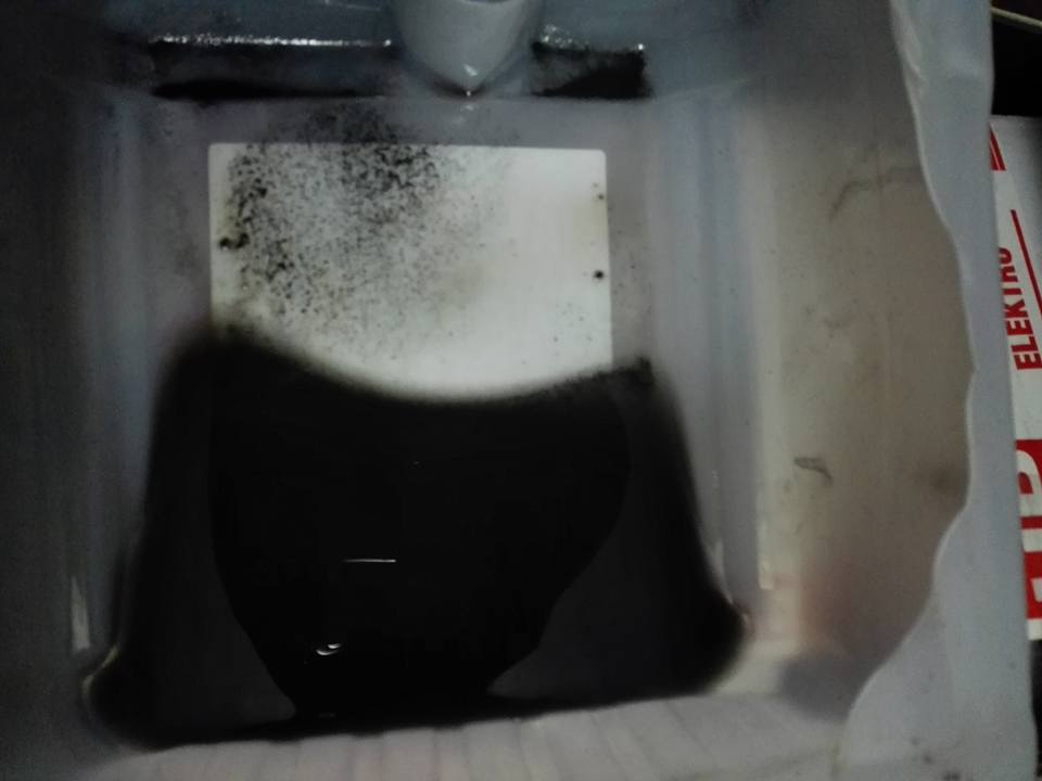

tak sem schodil filtr paliva a byl ucpanej jako p.... vymena za novy a stale nestartuje a benzin to nedava,s odvzdusnovaku nic nejde..musi se to zaplavotat nebo nejak natahovat benzin .,,,,,jinac teplota nad 2 stupne a ecu code 0256 smyzela sama.....
