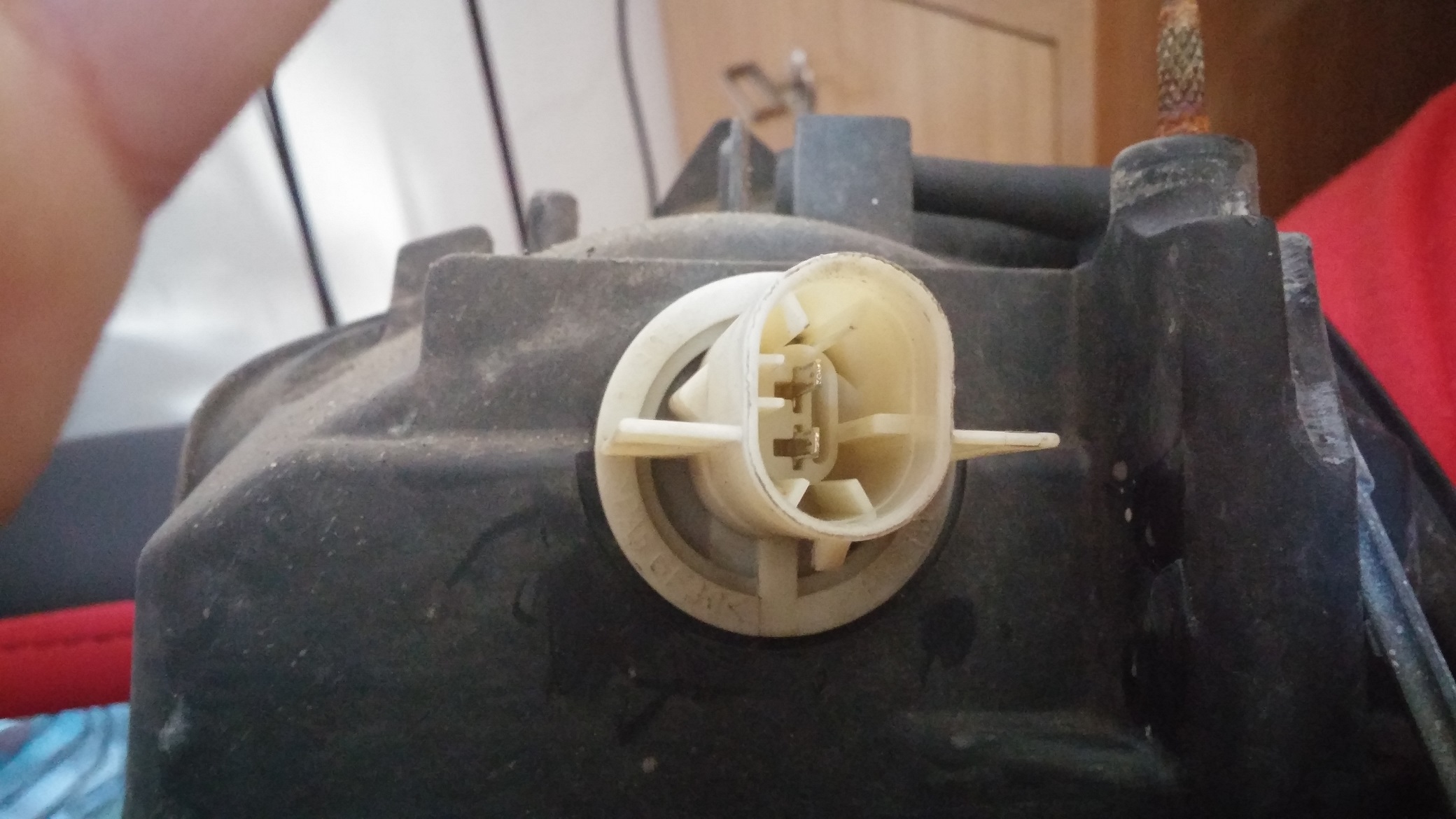

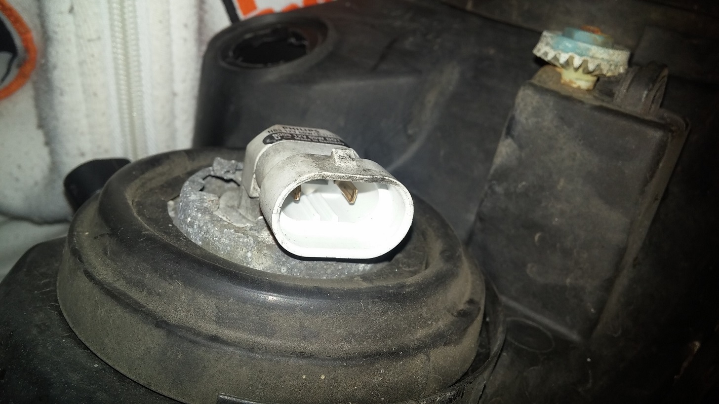

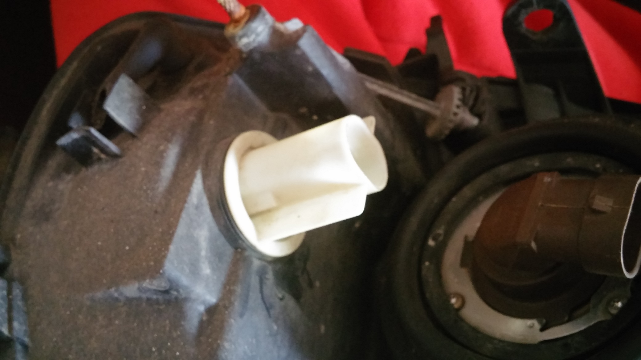

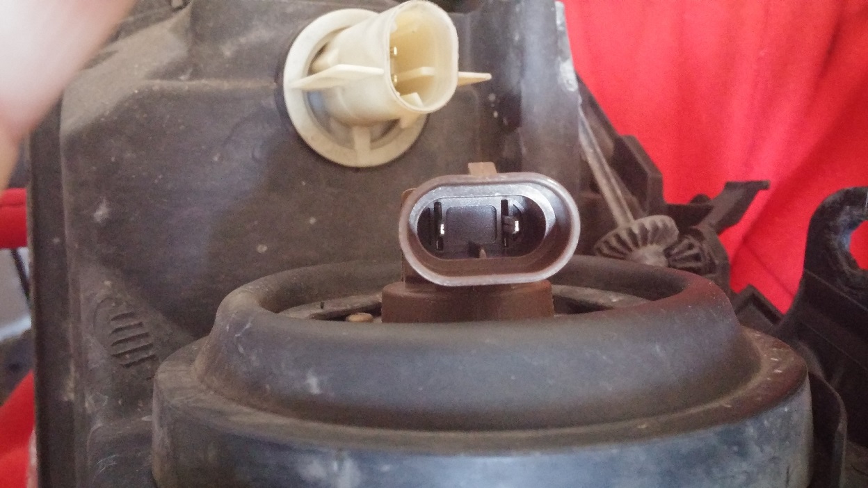

Ahoj všem, sháním na Opel Astra G konektory ke všem žárovkám, konkrétně mi jde o připojení na H7 potkávácí, HB3 dálkové, obrysová světla a směrová světla. Mám na mysli takové konektory, které jsou stejné jako u objímek těchto žárovek, ne protikusy, tzn. potřebuju sehnat úplně ten samý konektor, jako má HB3, H7, parkovačka a směrovka objímku, věděl by někdo, kde se dají tyto konektory sehnat? Popř. zda se vůbec dají sehnat? Předem díky

Chapu dobre ze si chces vyrobit nejakej mezikus-kabelovou redukci? Tzn neshanis to co je na fotce ale to co se do toho strka? Takze svorkovnice ze svazku?

s tím mezikusem jsi to trefil ale sháním přesně ty konektory, co jsou na fotce, ale musí to být konektor, ne objímka žárovky, pro pochopení, dal jsem xenonová světla Depo na Astru, ze světel vedou konektory, na které se dají napojit konektory stejné jako ze zámku dveří, to jsem udělal, následně je potřeba tuto kabeláž napojit na kabeláž osvětlení auta, nechce se mi to pájet na originál kabely

chapu, to se bude blbě shánět, jestli to vůbec existuje

Se obávám že budeš muset sehnat patice a upravit si je ,já to takhle musel udělat u blinkrů na Depech.
Použil jsem staré patice ze seriových světel které jsem tu měl s ulomenejma držákama.
Odbrousil jsem tu část kam se vkládala žárovka a přiletoval jsem dráty ke kontaktům co se dotýkali původně žárovky,to celé jsem zatavil do kofixu.

jo taky mě to napadlo upravit objímku a udělat z ní konektor, ale nevim jak bych to udělal u žárovky HB3

Musel by si obětovat dvě žárovky popřípadě sehnat kabeláž z jiných tuning světel viz obrázek.Panys píše: ale nevim jak bych to udělal u žárovky HB3
