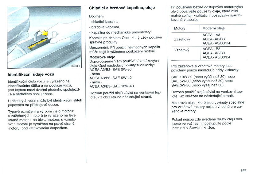

Zdravím,
mám Opel Astru G R.V.: 2002, benzinový motor. Zpočátku tak předchozí majitel dával tuším 10W40, ale posledních cca 6 let tak dával 5W30.
1) Jaký typ oleje používáte a proč?
2) Jaký typ oleje byste doporučili mě a proč? Či mám nechat olej, který tam byl dáván do teď?
Z: http://www.opelastra.cz/technika/opel_a ... manual.pdf
Jsem si stáhl manuál a z něho Vám vyfotil stránku z olejem, kde se napřed doporučuje olej, který není 5W30, ale o kousek dál se píše, že jsou povoleny třídy viskozity mezi které patří 5W30.
Díky všem za cenné rady.

nikde nevidím že by tam nedoporučovali 5w30 a hlavně ti tam chybí ty teplotní rozsahy jak se tam píše, takže pro naftový motor a venkovní teploty do -15°C je vhodný 10W40 a pro teploty do -25°C je to 5W30(40,50), pro větší mrazy než -25°C potom 0W30(40)
takže podle mě -15 je málo, před dvouma rokama u nás bylo -25, takže dej 5W30 nebo 5w40 a máš pokoj, a jak se píše v manuálu, doporučují olej Opel
toto platí pro diesel, což předpokládám máš když píšeš o DPF, jinak žádný géčko DPF z výroby nemělo...

Opravdu Dexos 2 je pro Opel? V popisu se píše, že je pro Mercedes a BMW.
Krom toho s DPF jsem se spletl, mám benzinový motor.
Stejně to hodím do servisu ať mě tam něco nalejí co uznají za vhodné, oni snad vědí co do něj nalít. Šlo mi především o to vysondovat, který olej typ je vhodné do něj lít, ale zůstanu tedy u 5W30. Neuvědomil jsem si ty zámrzné body.

astraG: podle toho co píšeš tak bude opravdu lepší jet do servisu 8) (a nebo líp číst)
