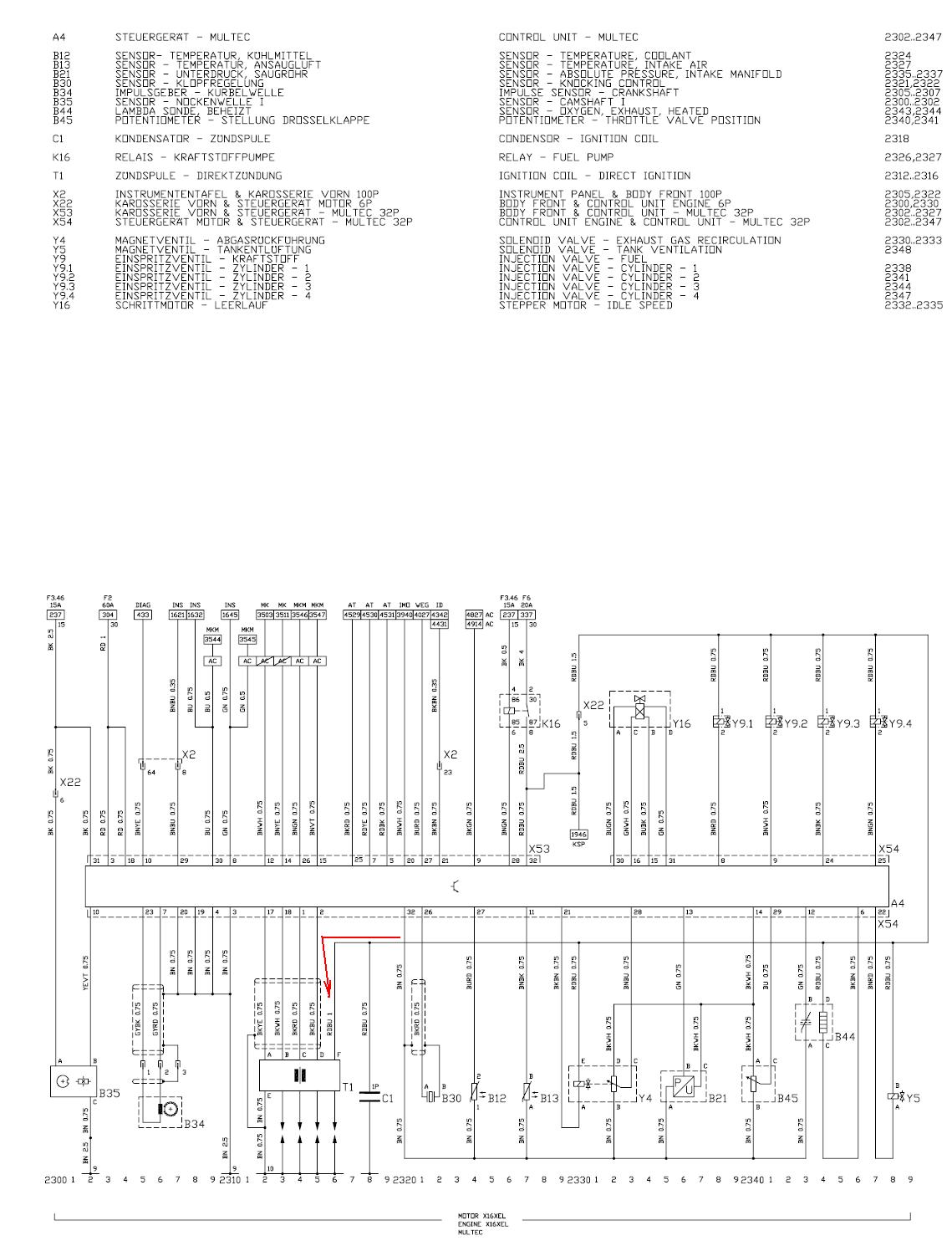

Mohl by mi někdo sem dát zapojení konektoru zapalovací lišty na X16XEL ? Je tam 6 vodičů. 4 budou nejspíš ovládat zapalovací trafa,1 kostra a co ten poslední ? Mám doma pár lišt,ani jedna není úplně cajk,tak bych si chtěl stožit jednu perfektní.Ano,nechce se mi dávat pár tisíc za novou.V těch co mám,jsou některá trafa dobrá,tak si je jen vytřídím a složím do jednoho.Nebo taky můžou být na motoru odděleně,nikde není psáno,že trafa musí být vcelku v liště.Na funkci to nebude mít vliv,pokud se to správně udělá.
Měl by někdo plánek toho konektoru ? ušetřilo by mi to čas.

Ahoj Mojmec, jestli jsem tě dobře pochopil, tak by se mělo jednat o přívod napájecího napětí 12V po sepnutí relé palivového čerpadla (rudo-modrý 1,0mm).
Lišta by měla dle mého být T1.
Pro jistotu posílám i barvy ostatních vodičů na konektoru:
A - povel zapalování 1. válce - černo-žlutý
B - povel zapalování 2. válce - černo-bílý
C - povel zapalování 3. válce - černo-červený
D - povel zapalování 4. válce - černo-modrý
(všechny stíněné s tloušťkou 0,75mm)
E - kostra - hnědá 0,75mm
F - zmíněné napájení modulu 12V červeno-modrý 1,0mm.
