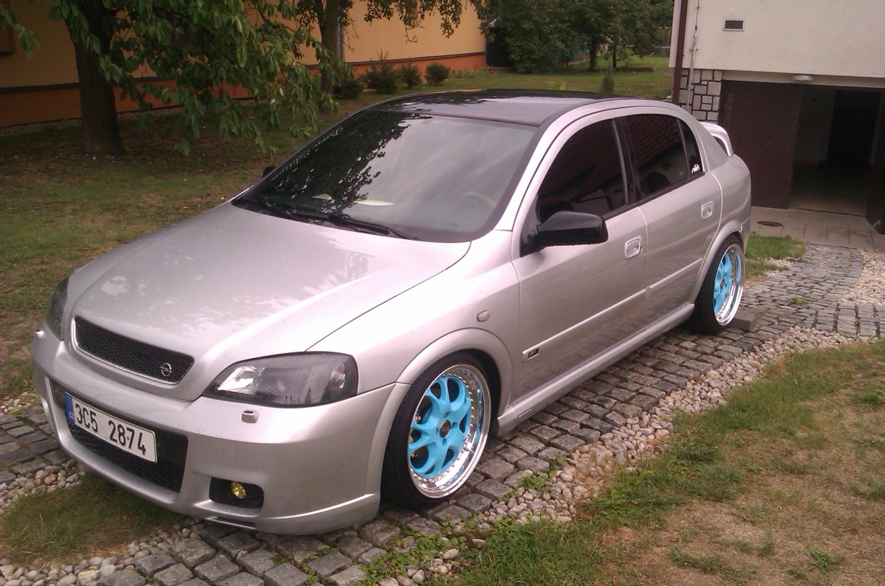

Po menší pauze se zas vracím
Upgrade zadních brzd už je na autě nějakou dobu. Brzdí to vyborně, vše funguje jak má.
Ted začínám dělat na už zmiňovaných kolech RH.
Zde nějaké foto:
Zde nějaké foto:

jerry mouse
- Příspěvky: 3559
Re: West Rider Astra G OPC Line --Wheels--
to sú 17-ky?

Re: West Rider Astra G OPC Line -RHčka nahozený-
Parádní kočár
To až teraz na konci leta?
. Ale pekné

Pecka.
Středy máš střinuté čím a co výška zůstane?
beny001: díky moc
Hardy: jo, sice na konci léta ale přece. Jsem rád že si na nich sjedu tenhle rok
Sob: středy jsou stříknutý v lakovně, normální pastelová barva jmenovalo se to Dupont. A výška mě štve zadní kola
vysoko no :/ bohužel 9 rafek vzadu plus 2cm podložka a gumy 205/40 na pořádnej low car to neni, škrtá to o blatniky.
Předek zas škrtá při plným rejdu potřeboval bych vyhodit ty plastový podběhy. Nejradši bych to postavil na vzduch...
Autak pekny,
kola super
len ten odtien modrej na môj vkus trocha odvažny
ale naživo to može byť trocha ine!
