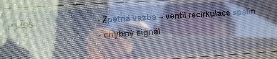

Zdravím, cuká mi motor, ale když mi za jízdy vyskočí chyba motoru tak jede plynule.
Na diagnostice mi svítí P1405 - Zpětná vazba - ventil recirkulace spalin
Mysleli jsme si že by to mohl být EGR, takže zkouška zaslepení. K této chybě ještě přibyla chyba EGRu..
Je opravdu tato chyba EGRem nebo je to něco jiného ?
Diagnostika Deplhi
Moc díky
Opel Astra G 1,6 16V 74kW rok 1999

To by měla být zpětná vazba EGRu. Jednotka vyhodnotí, že pokyn na dané otevření ventilu není úměrné skutečnému otevření. Asi máš přerušenou dráhu snímače polohy EGRu.
