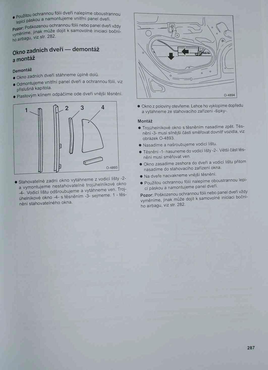

Pomoc,vite nekdo postup jak vymenit male bocni sklo?Nejake hovado me ho rosflakalo,.

Kniha "Jak na to" - tam toho je :D
Ve zkratce: sundáš tapec, vytáhneš stahovací okno a pak se dostaneš na trojúhelník. 8)

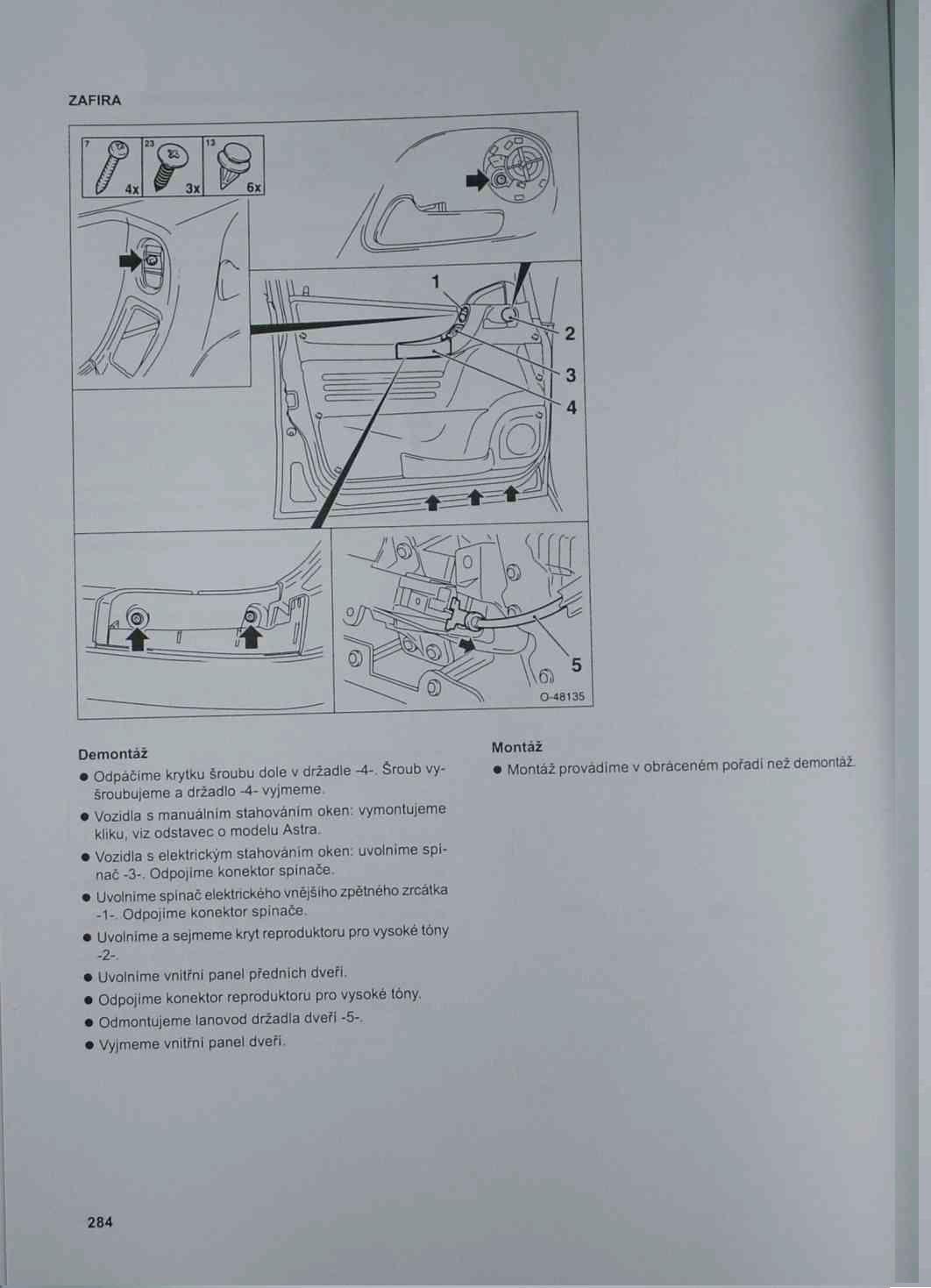

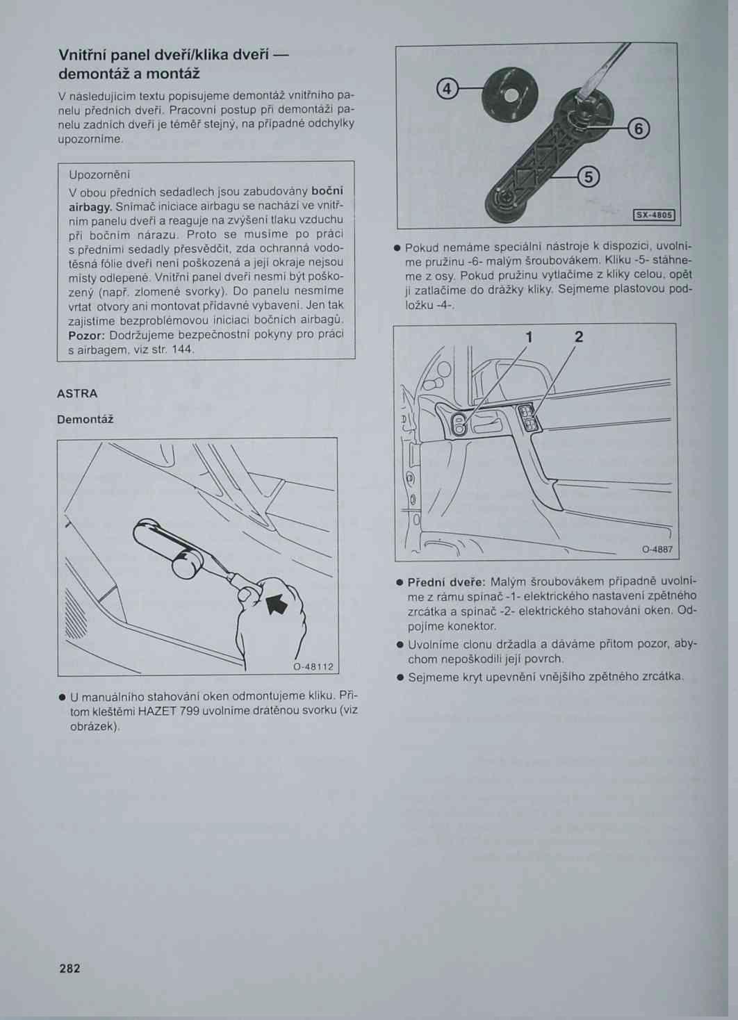

Ještě pro Žirafu (nedovolí mi to víc, jak tři obrázky :evil: )

Diky moc,snad to nejak zvladnu,niky bych neveril jakej vopruz je sehnat to zadni male okenko,nikde neni.Delaj to jen na fleku za 2tis cca,tady v Praze. B
