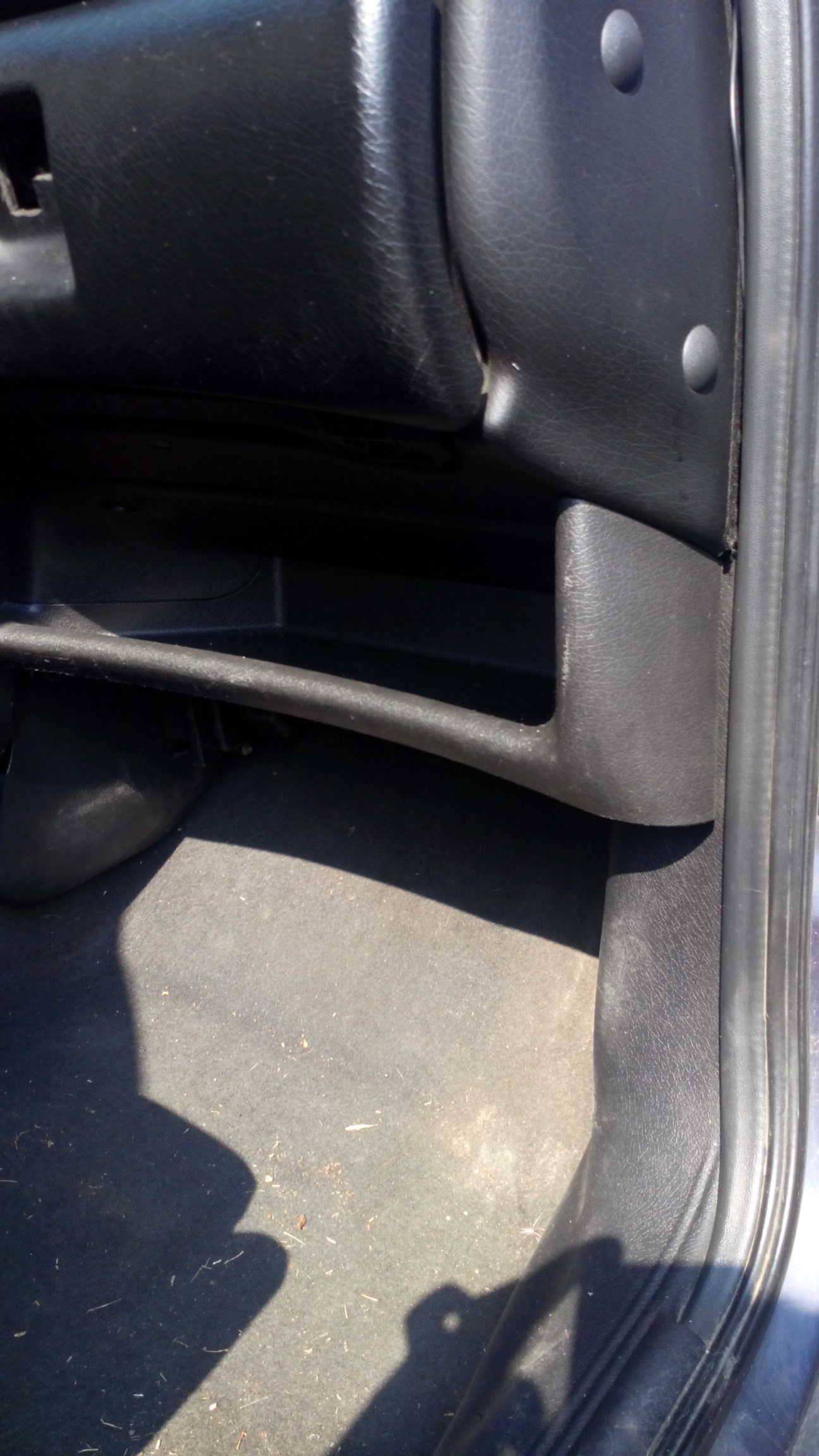

Tak jsem dnes přišel k auto, otočil jsem klíčkem a čerpadlo se točilo, ale divně. Ten zvuk nebyl jako dříve. Zkusil jsem start, mělo to tendenci chytnout, ale benzínu bylo málo. Pojistku jsem zkoušel vyměnit a nic. Podívám se na to rele. Akorát u toho spolujezdce jsem nic nenašel. Jetam jenom kastlik, který je prisroubovany.

Tak jsem na to koukal. Žádné takové rele jsem tam nenašel, ale nafotil jsem motor. Koukal jsem znova na pojistky v motoru a jsou ok. Ještě jsem vyfotil i prostor u spolujezdce

						Re: Nestartuje - netlačí benzínové čerpadlo (jenom někdy)
Přesně, je to ve sloupku, ne v kastlíku. Musíš odkrytovat ten plast.
Jestli má čerpadlo divný zvuk, aby to nebylo čerpadlem samotným. To zakvedlání drátama mohla být jen taková náhoda. Čerpadlo se prostě chytlo, na chvíli.
Každopádně je šance, když blokneš relé, nebo nahradíš klemou, že to chytne. Jestli ti blbne čerpadlo, tak to nepomůže.
