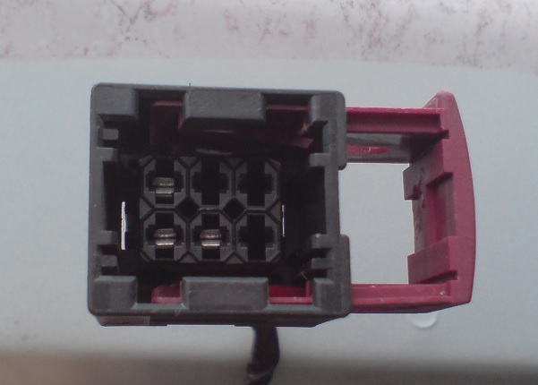

Zdar chlapi,
prosím o radu. Mám přivedou kabeláž do zámků zamykání, ale zámky nemají motorky. V konektoru viz. foto, jsem naměřil na všech třech kontaktech mínus. Je to tak správné???
V autě je namontována řídící jednotka, to je ale divné, když tam nejsou elektrické zámky, ne?

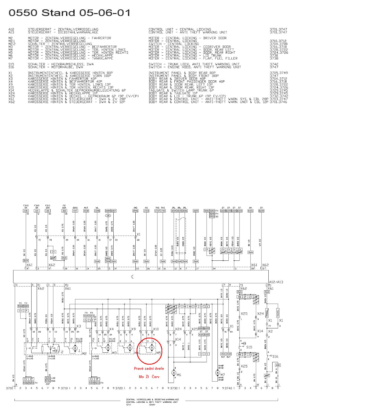

Re: Montáž centrálního zamykání Astra G
Ohledně mínusu na pinech: myslím si, že to tak může být, protože impuls pro odemčení/zamčení je pouze krátkodobý a po provedení úkonu se potenciál ztratí (překlopí se koncové spínače v zámku a signál pomine). Pokud některý ze zámků nezmění svůj stav, vrátí se zámky do původní polohy. Viz schema centrálu.
Ohledně chybějících zámků je to divné, protože pokud bylo auto vybaneno ŘJ centrálu i s celou kabeláží, tak je divné, že do dveří se motorky nedodaly. Ale to musíš vědět ty, jaká je historie toho vozu.

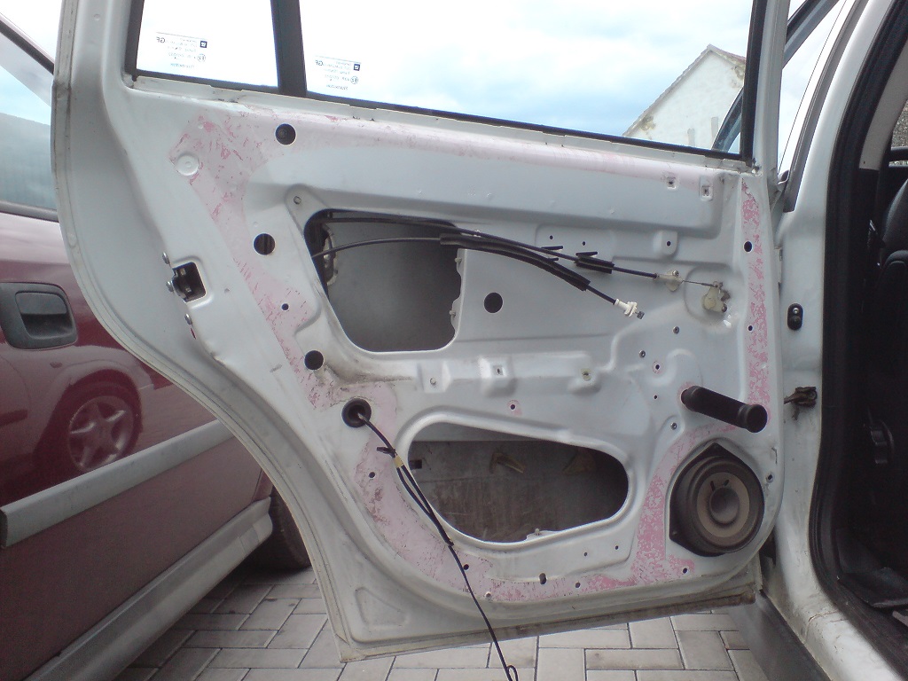

Tapec není problém viz. foto. Mám stejnou verzi jako Ty (Astra Caravan 1,6, 55kW, 1999), a právě se pokouším taky o centrální zamykání. Řídící jednotku v autě mám, ale zámky nejsou elektrické, i když je do nich zaveden konektor. Objednal jsem el. zámky na astradily@seznam.cz (4 zámky 800 Kč + 200 poštovné). Ještě jsem ale neměl čas na montáž. Až budu mít hotovo, dám vědět.
