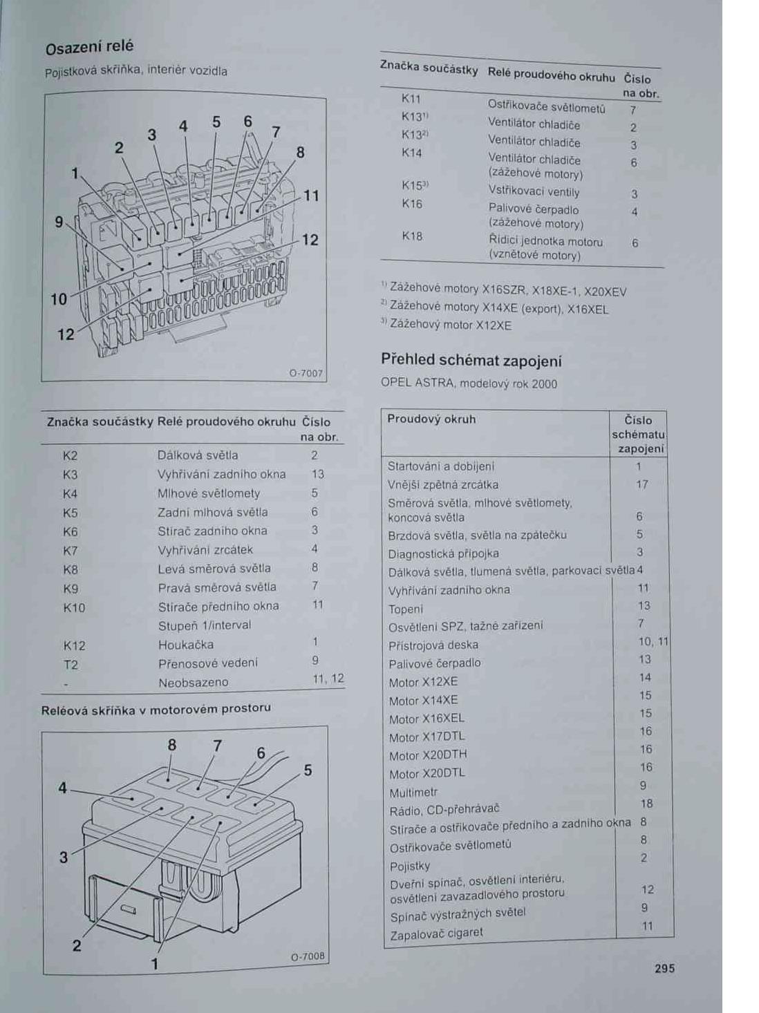

Zkus ten ventilátor zapojit zpět a v motorovém prostoru vedle velkých pokistek je krabička s relátky a v ní budou dvě relé K13 a K14 pro ovládání ventilátoru na chladiči (na obrázku pozice 3 a 6 dole). Vytažením relé bys měl docílit stejného stavu, že ventilátor nepoběží. Prověřil bych relé, jestli není spečené.
Pokud je přidřený a netočí se, může to být zdroj problému, ale je ještě podivné, proč by měl stále běžet? Mně se větrák nerozběhne, jak je rok dlouhý (neberu při zapnutí klimy). Teplota motoru v mezích?
