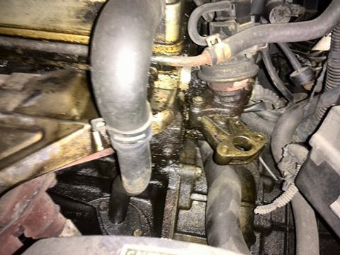

Motor 2,0 16V teče olej
Tuší někdo odkud to může tíct?

Re: Motor 2,0 16V teče olej
Ventilove viko!  To tesneni ma minimalne 15rokov a je už tvrde, zostarnute a nepružne, je nutnosť ho vymeniť za nove, koľko to ma origo KM?
Přesně tak, víko ventilů..taky jsem to dělal, těsnění bylo za ty roky úplně v pytli, teklo skoro všude
Tiez som ho nedavno menil,teda Denny mi ho vymenil
Takže je to na 100% víko ventilů?  Není tam nic jinýho z čeho by to mohlo chcát?
Na 100%. Ještě se podívej i na těsnění olejové vany, kdyby ti to teklo i tam, vyměníš to při jednom.
Rozvody kedy budeš najbližšie robiť, potom by bolo dobre možno vymeniť a gufera na vačkovkach pri jednej práci!!
